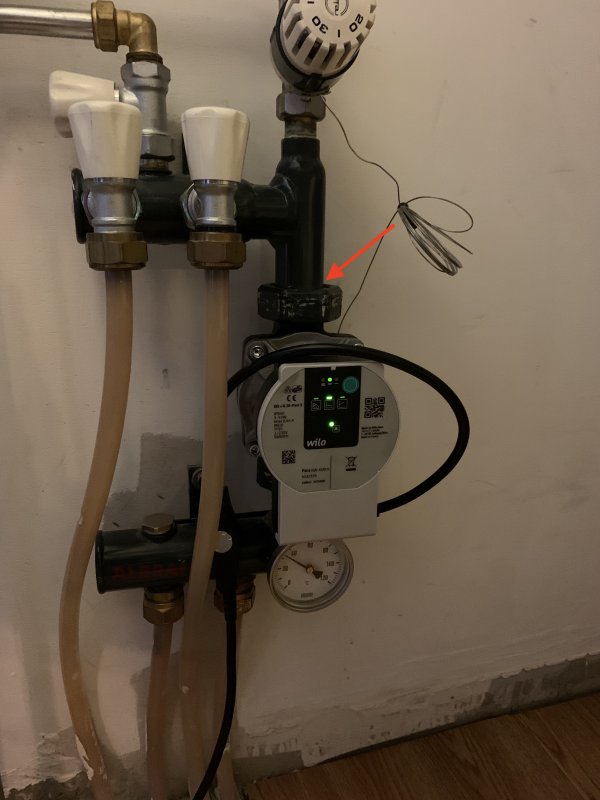

Beste klussers,
Ons huis heeft een vloerverwarming systeem gekoppeld aan de cv.
Echter was de pomp al lange tijd defect en heb ik vandaag de nieuwe pomp gemonteerd.
Oude pomp was helemaal verkalkt, en zo ook de wartels niet eenvoudig los te krijgen.
Afijn,
- cv uit gezet, druk van de leidingen gehaald.
- pomp gedemonteerd
- nieuwe geplaatst met nieuwe rubber ringen ertussen.
- cv weer aangezet en 1,8 bar op het systeem gezet.
Echter, toen spoot het water uit de bovenste aansluit wartel van de pomp.
Dus alles weer leeg gehaald, koppeling los gehad en gekeken of het rubber wel goed lag en vervolgens weer de wartel goed aangedraaid.
Opnieuw gevuld, en bleef het nog iets lekken. De wartel is niet verder aan te draaien.
Wilde toch even kijken wat er zou gebeuren als de pomp zou gaan draaien, dus die aangesloten. En toen deze eenmaal een minuut liep, verdween ook de lekkage en begon het warme water door het systeem te stromen.
Afijn, de "onzekere" vraag is dus, ... heeft dit een reden?, zit het systeem nu gewoon dicht?, of moet ik er toch nog wat aan aanpassen. ?
Ter verduidelijking nog even de nieuwe situatie.
rode pijl is waar de lekkage "zat"
Bij het vervangen van de pomp altijd even de vlakken
waar de pakking op komt goed schoonmaken/schrapen.
Daarna de pakkingen goed in het midden leggen en dat lekt eigenlijk nooit.
Om de koppelingen wat strakker aan te draaien heb je een grote pomptang nodig en een nog grotere tang/zweed voor de moer aan te draaien.
Als je die gebruikt dan draai je de koppelingen makkelijk strak genoeg aan.
Hoi Ronny, bedankt voor je antwoord.
Wat ik mijzelf nog even bedacht, als je natuurlijk rubber ringen loeihard gaat aandraaien, dan krijg je vervorming van de rubbers en alsnog spleetjes / kiertjes natuurlijk.
Dus heb even het spul weer los gehaald, de ringen goed gelegd. Handvast aangedraaid, en daarna nog 2 slagen met de tang. Dus niet meer "te" vast.
Dit bleek ook de oplossing te zijn voor de lekkage.
( achteraf logisch nadenken was ik inderdaad ook een eind mee gekomen ).
De pomp heeft een uur probleemloos gedraaid, maar begint nu ineens kuren te geven.
Lucht lijkt uit het cv systeem te zijn.

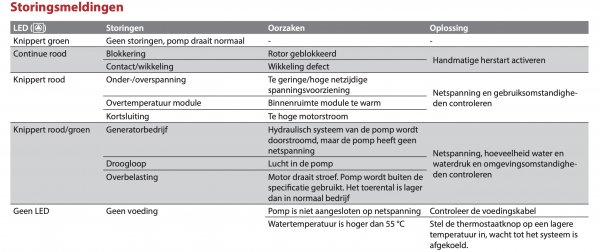

Foutmeldingen volgens fabrikant.
Onderste groende lampje knippert afwisselend groen en naar een paar keer rood.. en zo afgewisseld. Net alsof de pomp niet "op wil starten"
De pomp pakkingen zijn vlak en als ze goed aangebracht worden dan lekken ze niet.
Harder aandraaien veranderd daar niets aan behalve als je ze (in theorie) helemaal plat drukt maar dat lukt je niet.
Nooit te oud om te leren. De bevestigingen aan de muur een beetje losdraaien en dan de koppeling van de pomp nog eens voelen kijken of je die ietsjes aangedraaid krijgt.
