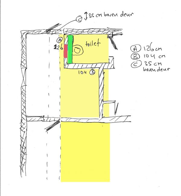

Ik overweeg een gat in een muur te maken voor het vervangen van een toilet. Zie forumbericht Inbouwtoilet vervangen via achterkant .
Hiervoor wil ik een gat maken in een Ytong muur. Volgens diverse niet-deskundigen is hier niet echt sprake van een draagmuur en zijn hier geen risico s aan verbonden.
Kan iemand mij hier in adviseren?
En jij gaat uit van de mening van de niet deskundige?
Komen de niet deskundige ook de boel herstellen en betalen als de muur toch dragend blijkt te zijn, en de boel verzakt???
Groeten b
Nogmaals, je gaat er spijt van krijgen.
Je krijgt de schroeven waar de plaat mee vast zit op je frame, en niet uit via de achterkant..
Deze klus is echt gedoemd om te mislukken, en gaat je op deze manier alleen veel meer tijd en geld kosten.
Als je de voorkant openhaald, en daarna opnieuw tegels, dat je onder de streep sneller en goedkoper uit bent.
Groeten b
Wat is de reden van de vervanging? Je kunt alle vitale delen van het reservoir gewoon vanaf de voorkant vervangen, zonder ook maar een tegel te hoeven slopen.
