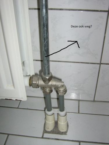

Hallo allemaal,
Voor de verbouwing van mijn badkamer wil ik tijdelijk de verwarming hier weghalen zodat er betegeld kan worden. Mijn vraag is nou hoe en waar moet ik de verwarming afdoppen? Aangezien de verbouwing een tijdje in beslag neemt wil ik na het afdoppen van deze verwarming de centrale verwarming in de rest van het huis weer kunnen gebruiken.
Bijgevoegd heb ik een drietal foto's:
Foto 1 de aansluiting van flexibele leidingen op mijn verwarming
Foto 2 het verdeelpunt van mijn centrale verwarming op de 1e verdieping
Foto 3 de afsluiters van mijn centrale verwarming
Graag hoor ik waar ik de verwarming moet afdoppen maar vooral met wat voor materiaal ik dit afdoppen moet doen. (de leidingen welke aangesloten worden op de verwarming zijn flexibel en 14mm). Daarnaast is mijn vraag of ik het systeem geheel moet leeglaten?
Alvast bedankt voor de reacties!
Groeten Rudger
Gezien de radiator in een badkamer zit hoef je je om het water niet direct heel druk te maken. De installatie bij het vul-aftappunt drukloos maken en de betreffende radiator afdoppen.
Laat het blokje zitten waaraan de leidingen zitten. Draai het staartstuk onder uit de radiator en voorzie deze van een 1/2" dop. Zet vervolgens het staartstuk weer op het blokje. Draai de toevoer kraan van de radiator dicht en je kun de boel weer vullen. Zelf zou ik ook de aansluiting van de kraan afdoppen.
Je kunt ipv een 1/2" dop ook een sokje plaatsen met daarin een aftapmogelijkheid. Wil je dan de radiator weer terugplaatsen kun je daar waar je moet werken de boel weer aftappen. Scheelt vaak veel werk.
Succes.

Het antwoord van rene de klusser gaat alleen werken als de de aansluiting op het onderblok 1/2 duims is, dus als je voor deze weg kiest, houd dan wel een slag om de arm.
groeten b.
Laat het blok zitten is mijn advies. Kneldoppen passen vaak niet omdat de schroefdraad op de blokken M22 is en geen 1/2"' in het ongustigste geval draai je de wartel kapot en moet je nieuwe koppelingen hebben. Die vind je waarschijnlijk niet bij een bouwmarkt.
De bedoelde 1/2" dop is een stalen of gegalviseeerde dop met een binnendraad van 1/2". Neem liever een sokje 1/2" en een aftapkraan. Zo kun je de boel bij terugplaatsen met een slang aftappen. Scheelt veel werk.
Succes.

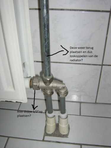

Hoi Xr8,
Als ik het dus goed begrijp, systeem leeg laten lopen. Vervolgens radiator loskoppelen en een 1/2" dop plaatsen op het linker "gat" (zie onderstaande foto) Moet ik de andere stang dan weer terug plaatsen (en dus los maken van de radiator? (zie ook foto).
Groeten,
Rudger
Klopt rud82.
wat je ook kan doen in plaats van de 1/2 dop, is het afdekkapje van je vul en aftap kraan daarvoor gebruiken. die past zo op het onderblok, en kan je het staartstuk in je radiator laten zitten.
groeten b.

Heeft er nog iemand een idee hoe ik dit blokje ook aan de bovenkant kan afdoppen. Dan kan namelijk de leiding omhoog (waar aan uit draaiknop op zit) gewoon aan de verwarming laten zitten. Als deze namelijk loskoppel van verwarming en op dit blokje laat zitten valt hij de hele tijd om omdat dit blokje gekoppeld zit op flexiblele buizen.
Ik hoor het graag!
Alvast bedankt
Groeten,
Rudger
Is t ook mogelijk de verwarming af te doppen bij t verdeelpunt(foto2)? Mag dit? Zo ja waarmee? K moet nl ook kappen in de vloer dan wil k geen risico lopen met de leidingen naar de verwarming.
Groeten rudger
Uiteraard kan je hem ook afdoppen op de verdeler, ga ik er wel vanuit, dat de leiding van de verdeler rechtstreeks naar de radiator gaat, en er geen t-stuk in de vloer zit.
dan kijken op de wartels wat voor maat er op staat. m22-m24-3/4, etc etc, en dan de juiste kap erbij zoeken.
groeten b.
Afdoppen bij de verdelen geeft hetzelfde probleem, daar zou ik helemaal niet aankomen.
Het makkelijkste is om de verticale buis te laten zitten, en de radiatorkraan dicht te draaien.
Alternatief is een zelfde knelring vinden, en tijdelijk een ander buisje monteren.
