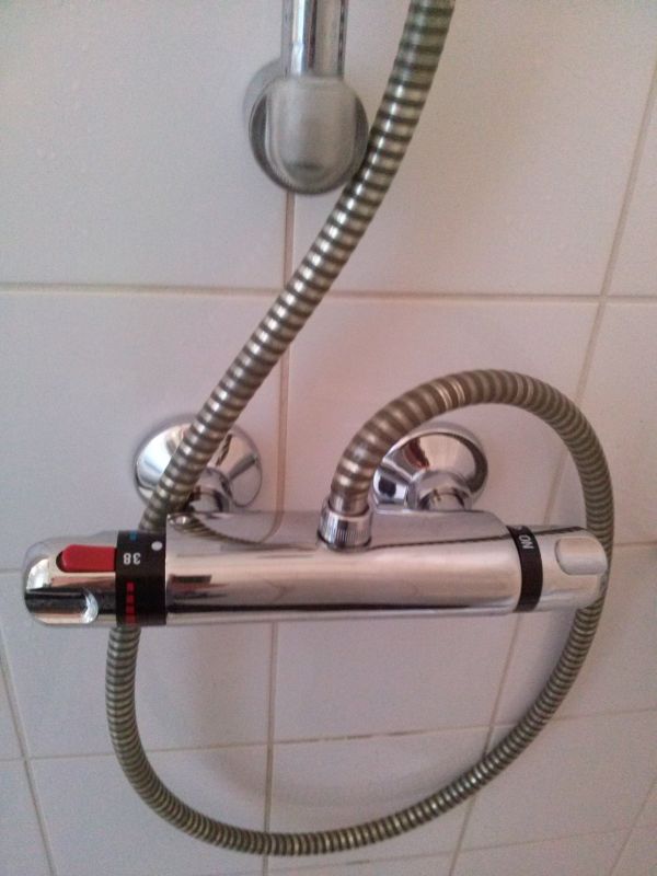

De kraan geeft aan dat warm links moet en koud rechts.
De leidingaansluitingen zitten bij mij echter andersom.
Ik kan dat niet veranderen.
Ondersteboven monteren is ook geen optie.
Gaat de kraan toch werken als ik koud op links en warm op rechts aansluit?

    Nee dat werkt niet.
    Hessie
    Nee, helaas. De kraan zal alleen koud geven.
    Er zijn kranen in de handel, waar een omgekeerd binnenwerk in gezet kan worden. Is niet goedkoop, maar lost wel je probleem op zonder breken.
    Even informeren bij de speciaalzaak.

    Maar die leidingen hoe lopen die komen ze ergens weer te voorschijn zodat je hem daar kun kruisen.
    Plaats evt even wat foto`s of leiding schets/tekening
    Chris_Amsterdam
    Geen idee hoe de leidingen lopen. Ze verdwijnen in de muur en komen pas in de meterkast (een verdieping lager) weer tevoorschijn. Dáár kan ik natuurlijk niet wisselen want dan krijg je geintjes dat je wc met warm water doorspoelt.
    Misschien dat ik ooit de leidingkoker ga openbreken maar dat is nu even te ingrijpend.
    Ik ga eerst toch maar proberen de kraan ondersteboven te monteren en de bedieningsknoppen een halve slag te roteren.
    Dan heb ik wel de uitlaat voor de doucheslang aan de bovenkant zitten maar daar moet ik dan maar mee leren leven....

    We zeiden toch al dat werkt niet,
    want draai je hem om dan werkt de thermostaat niet kijk hier
    anders ruil je je kraan om voor een kraan met een omgekeerd binnenwerk
    kijk hier eens

    Ik kon geen ander binnenwerk krijgen voor deze Aqua Vive kraan van de Praxis.
    Ik heb uiteindelijk de kraan ondersteboven gemonteerd (zie foto).
    Werkt goed.
