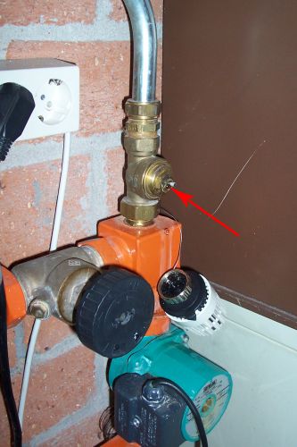

Bij mijn ouders lekte er water langs de stift van de thermostatische afsluiter in de aanvoerleiding naar de vloerverwarmingsverdeler. Het gaat om een Heimeier DN20 afsluiter in een 22mm leiding. Omdat het mij het meest zeker leek om de hele afsluiter te vervangen, heb ik een Heimeier afsluiter DN20 besteld. In de cv-winkel hebben ze me een afsluiter met zwarte kap gegeven.
Toen ik gisteren de boel ging vervangen, zag ik dat er in de bestaande afsluiter een veel groter áfsluitrubber zat dan in de afsluiter die ik besteld had. De doorvoercapaciteit van de bestaande lijkt me daarom ook veel groter.
Ik heb de afsluiter geplaats, zodat de installatie in ieder geval lekvrij is, maar ik twijfelde toch aan het geplaatste onderdeel. Na enig zoekwerk op sites, denk ik dat ik een afsluiter met blauwe kap (met zeer lage weerstand) had moeten hebben. Kan iemand mij aangeven of ik hierin gelijk heb en of het dus verstandig is om de afsluiter weer te vervangen? Het betreft een vloerverwarmingsinstallatie, met ik denk een vloerverwarmingsoppervlak van iets meer dan 100m2.
Bass
Ik heb ter info nog een foto van de originele afsluiter.

Voor een vloerverwarmingsset wordt er inderdaad een ander ventiel gebruikt dan voor een radiator.

Een regelafsluiter met een kleinere doorlaat zal bij een vloerset geen problemen veroorzaken. Een hoge weerstand kan zelfs voordelen opleveren. Als je de installatie opstookt ca 15min zie of de ketel en de vloerset goed reageert.
Als de CV-watertemp te snel, in 5min, oploopt naar 80-90 grd. dan moet het ventiel vervangen worden voor een type met een minder weerstand.

Als je een cv systeem hebt op lagere temperaturen is die dn20 wellicht hard nodig. 10 tot 12 kw vvw vermogen ga je niet door een dn 15 kraantje persen, ook niet als je met hogere temperaturen stookt.
Heimeier heeft een contactadres en ik zou er eens een telefoontje of een mail aan wagen. Mochten ze niet hebben wat je nodig hebt kun je zoals cvolieboy al aangaf een vervangende kraan zoeken met dezelfde eigenschappen.

In de oorspronkelijke situatie was er een Heimeier DN20 thermostatisch ventiel gemonteerd. Die lekte en heb ik vervangen door een Heimeier DN20 thermostatisch ventiel met zwarte kap. Toen ik het oude ventiel demonteerde en er in kon kijken, zag ik dat de zwarte rubber afsluitring binnenin het ventiel veel groter was dan de ring in het nieuw bestelde ventiel. Ik ben toen gaan zoeken of er willicht meerdere varianten bestaan van Heimeier DN20 thermostatische ventielen. Dat blijkt zo te zijn, er is namelijk een variant met blauwe kap die en lagere weerstand heeft.
Nu is mijn vraag of die ventielen met blauwe kap speciaal voor vloerverwarming zijn en ik die had moeten hebben, of dat het wellicht niet veel verschil maakt.

Toepassingen kun je toch terug lezen op de site van Heimeier?
Je mag verwachten dat een verdeler die je normaal koopt de juiste dimensies heeft. Mocht de verdeler niet optimaal benut worden doordat de maximale luslengtes niet benut worden kan het best goed gaan.
Ook als de verdeler voldoende druk krijgt van de ketelpomp is een dergelijk ventiel niet altijd nodig.
met de gegeven info kan men niet opmaken of de keuze juist is. Dat vergt wat rekenwerk en detail informatie.

Dat kan inderdaad. Probleem is dat ik niet weet wat het originele onderdeel precies is en welke eisen er gesteld worden aan het onderdeel binnen het bestaande systeem.
Moet er een ventiel in met een Kvs-waarden van 2,50m3/h of een ventiel met lage weerstand met een kvs-waarde van 3.6 m3/h?

De kvs waarde is het debiet wat er over het ventiel stroomt bij 1 bar drukverschil. Dit is in een cv installatie niet beschikbaar. Een beetje pomp kan een drukverschil van zeg 6 meter opbouwen oftewel 0,6 bar.
Dit is dan wel de druk zonder stroming (kortgesloten). Veel ketels houden bij volgebruik 0,2 a 0,3 bar over.
bij 0,2 bar hou je ongeveer 1,1 m3/h over Daarnaast moet men nog verder rekenen want 0,2 bar bij de ketel blijft hoe verder de leidingen van de ketel af zitten steeds minder over.

Meestal wordt met een nog lager drukverschil, 0,1 bar, gerekend.
Er zal door de afsluiter van een VV, van 100m2, ca. 400-550l/h water stromen.
Indien door een te hoge weerstand van de afsluiter er maar 350l/h door stroomt zal het temperatuurverschil tussen aanvoer en retour automatisch naar ca. 25,7 grd oplopen. Deze geringe afwijking is alleszins acceptabel en zal slechts optreden bij max. belasting, bij -10grd buitentemp.
