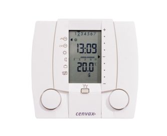

Chathanky
Wat voor thermostaat?
een weersafhankelijke regeling kan enkel thermostaatkranen hebben.
Chathanky
Er zijn er genoeg die een Cenvax wa regelaar voor een ruimtethermostaat aanzien Jan, zo gek is die vraag niet.
De glazen bollen waren helaas uitverkocht.
Oordeel zelf. :mrgreen:
Ok, niet aan gedacht, de vraag wordt niet voor niets gesteld natuurlijk :oops:
