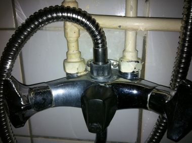

Mijn vriendin woont in een flat met al een wat gedateerde douche/badkamer. Graag zou ik een thermostaatkraan plaatsen maar de bestaande kraan, met aansluittype is waarschijnlijk van 'voor mijn tijd', wat is de netste oplossing om dit voor elkaar te krijgen ?.
Solderen van waterleiding is geen probleem als dat nodig is.
Ik ben geen loodgieter, maar zo te zien de afstand tussen je warm en koudwater leiding te klein. Dit zit bij moderne thermostaatkranen wat verder uit elkaar. Er zit weinig anders op dan één van de leidingen wat te verplaatsen lijkt mij.

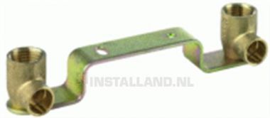

Inderdaad kloppen de afstanden niet en zitten kranen meestal op muurbeugels die in de muur weggewerkt zitten. Zo een muurbeugel kan ik wel op de muur zetten en het geheel aansluiten maar echt net is het niet. Misschien is er hier wel iemand die al eerder tegen dit probleem aangelopen en is er een nette(re) oplossing.

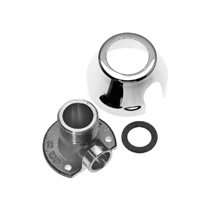

Met behulp van losse muur platen met rozetten

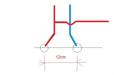

je plaatst dan een kraan met hart afstand 12cm en je moet wel de leidingen veranderen maar dat wist je al
Je hebt ze in 1/2" x12 of 3/4"x15
voor een thermostaat kraan hart op hart 12 cm heb je een 12x 1/2"nodig.
want die zijn 1/2" aansluiting.
