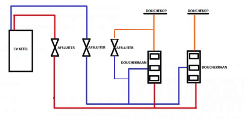

Ik heb een vraag met betrekking tot een CV-installaties, en dan specifiek met betrekking tot het maken van een 'customized' douche.
Situatie is als volgt:
Ik ben zelf erg fan van koud douchen, en in mijn huidige douche kon de thermostaatkraan in de meeste koude stand, niet de zelfde koude bereiken als 100% koudwater leiding.
Feitelijk werd er altijd koud water bijgemengd. Is dit in jullie ervaring bij alle kranen zo? Of zou dit bij moderne thermostaatkranen anders kunnen zijn?

Nu ga ik een nieuwe douche aanleggen, waarbij er gebruikt gemaakt gaat worden van inbouw douchekranen (zie foto in bijlage)
De meest linker kraan betreft de thermostaat, dan een kraan voor de regendouche en de derde voor de handdouche.
Mijn idee is om het te gaan maken als de foto in bijlage, om zodoende volledig koud te kunnen douchen, nu heb ik hierover enkele vragen:
  • Is dit loodgieters technisch te maken zo?
  • Kan dit zoals het nu is zorgen voor disfunctioneren van de kraan?
  • Mits beide kranen wekelijks gebruikt worden, is er dan risico op legionella?
Mocht er nog iets onduidelijk zijn, hoor ik het graag!
Plaats in de uitgaande leiding van de douche nog een mengventiel waar je selecteert koud of mengwater.
Word alles gewoon gebruikt als jij koud douche en je partner niet.
Als je alles wekelijks gebruikt heb je daar geen last van.
Maar wat is het merk kraan kunnen we even kijken of er losse omstellen voor zijn.
