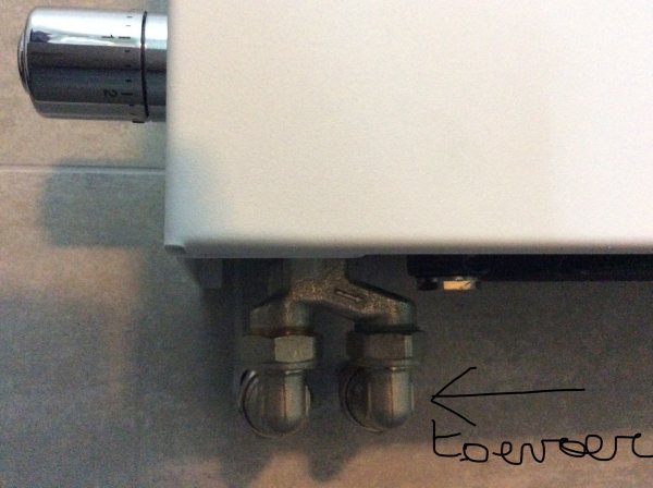

De thermostatische kraan van mijn nieuwe convector maakt een kloppend geluid als hij
niet helemaal open staat. Als je dan de kraan een klein beetje verdraaid stop het kloppend geluid. Volledig open of dicht maakt de kraan geen geluid.
Eens op internet gezocht en ik vind er een mogelijke reden: aanvoer en afvoer die verkeerd zou zijn aangesloten, waardoor de klep in de thermostaatkraan een klapperend geluid maakt. Heeft er iemand hier ervaring mee ?
In bijlage een foto van de kraan, de toevoer gaat in tegen de pijl op de kraan. Is de kraan dan verkeerd aangesloten. Misschien domme vraag, maar ik ken hier niets van.
Alvast bedankt voor jullie retourinfo, alvorens ik mijn chauffagist aanspreek.
Als de kraan klappert en door hem verder te openen verdwijnt dit dan zit de aanvoer en retour verkeerd om.
Dit kunt u voelen als u de verwarming opstookt de leiding naar de kraan moet als eerste warm worden.
Het pijltje op het aansluitblok wijst ook van de convector af wat aangeeft dat dit de retour moet zijn en niet de aanvoer.
