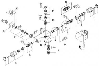

Ik heb een gebruikte bad/thermostaatkraan overgenomen van het merk Grohe. De kraan wordt niet warm. Heb kapje al verwijderd en regelschroef uitgedraaid, maar hij wordt niet eens lauw. Zeefjes etc. zijn schoon. De datum op element is 11-2007. Hoe haal je het element er uit? Volgens de site van Grohe is dit na 2005 niet meer mogelijk zonder speciaal gereedschap.

Dan lijkt hij meer op de automatic 2000, maar bij mij staat de temperatuur op de kraan en niet op de knoppen. Ook is de sleuteldiameter ongeveer 34 mm. Ik durf hem zo niet los te draaien. Vlg. de site van Grohe heb je speciaal gereedschap nodig. maar ik dacht, misschien heeft iemand anders een oplossing

Ja, die is het en vlg. mij is het een Grohtherm 1000. Ik heb nu inmiddels op de site van Grohe een tekening en beschrijving gevonden. Zo te lezen kun je de moer 34mm zo los draaien
Klopt.
Je haalt eerst het afdek kapje van de rechter knop.
Daarna het schoefje los draaien, en de knop verwijderen.
Je kunt dan eerst nog even proberen, om met de hand het thermostaatgedeelte warmer te draaien, of het water dan warmer wordt.
Daarna kun je het thermostaat gedeelte er uit halen, en eerst proberen te ontkalken.
Helpt dat niet, dan een nieuw thermostaatgedeelte kopen.

Kraan uit elkaar gehaald, maar geen kalk. Ik heb hem wel 10 minuten in schoonaakazijn gelegd, maar geen effect. Zo te zien komt de stift niet geheel uit de thermostaat achter de regelschroef. Heb nu een berichtje gedaan naar Grohe. mag toch eigenlijk niet kunnen als op het element een datum staat van 11-2007
