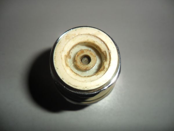

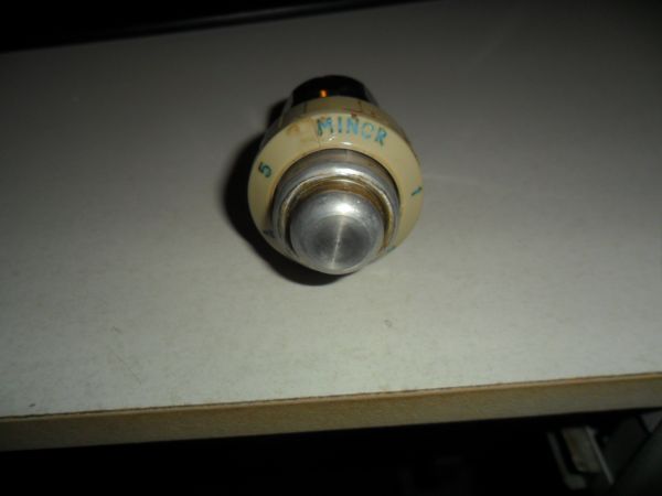

Beste klusidee,
Door welke thermostaatknop kan ik deze vervangen?
Het is een M28x1.5
Dank
Je kunt hier een Herz thermostaat kop op monteren.
Zei werken over het algemeen met m28, daarnaast bieden ze trouwens ook oplossingen voor m24 en m30.
Leverbaar middels de groothandel en de warmteservice.
(Tegenwoordig)ook bij de Waco
Succes.
