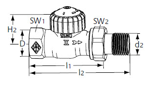

Dus of hij moet omhoog komen te wijzen met zo’n afsluiter:

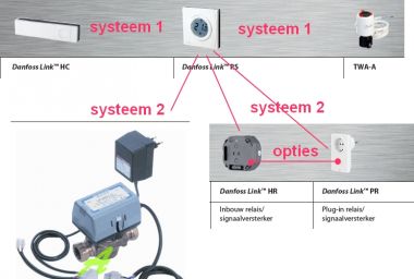

De put is niet juist uitgevoerd. Het tussenschot moet aansluiten op een paar mm onder het rooster. Er moeten ook zijschotten aangebracht worden. De radiator is niet geschikt voor opstelling in een put. Je kan dit ook op YouTube zetten hoe het niet moet. Zie het plaatje met de benodigde onderdelen living connect. mvgr Bernhard.

- Zou zo'n soort afsluiter passen?

Het living connect gebruikt een RS module ( ruimtesensor ) die de temp in de ruimte meet en niet in de put. In de leiding naar de convector moet dan een RF gestuurde afsluiter gemonteerd worden. Deze afsluiter hoeft niet in de put gemonteerd te worden. Je kan ook het systeem 1 nemen, zoals op het plaatje weergegeven. Systeem 1 is duurder dan 2. mvgr Bernhard

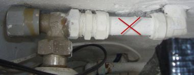

Welke koppelstukken / heb ik nodig om deze afsluiter:
op deze plek aan te sluiten:
Mijn idee is om de oude kraan te laten zitten en op de plek van het rode kruis de nieuwe te plaatsen (dit omdat Heimeier gaan dubbel haakse afsluiters van 3/4 heeft)
volgens mij is die bestaande kraan gewoon 1/2 en de leiding 15mm.

en de rechte kraan die van danfoss die jij plaatst, die ga je nooit op deze manier gemonteerd krijgen. gewoon te weinig ruimte.
