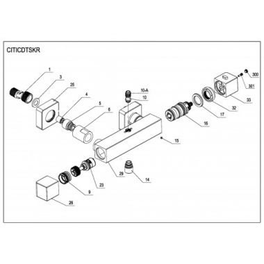

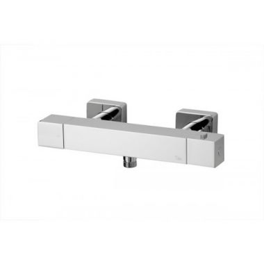

Ik heb een Ben Sanitair douchekraan waarvan het thermostaatelement vervangen dient te worden. Ik krijg het element echter niet uit de kraan. De draaiknop is er af en een messing ring ook. Hoe krijg ik het element er nu uit?
Volgens mij, zit bij deze kraan aan de onderkant een inbus boutje.
Als je dat gedeeltelijk losdraaid, kun je het thermostaat gedeelte er uithalen.
Heb je goed gekeken, het kan ook achter een chromen dopje zitten.
Want op de tekening die Gamgra heeft geplaatst lijk het onderdeel nr 15 op een inbusboutje.
Of dat moet niet de tekening zijn van jou type kraan.
Zit er achter de thermostaat knop ook geen grote moer?
Ik heb hem inmiddels vervangen. Nu wat wrikken en trekken floepte hij er uit. De nieuwe ging er een heel stuk makkelijker in dus ik denk dat hij vaster zat dan hoort.
