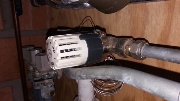

De vloerverwarming werk niet goed meer: tijdens het opwarmen van het systeem wordt het water te warm: zo'n 60 graden. Daardoor slaat de pomp af.
Als er niet wordt verwarmd en het water afkoelt gaat de pomp weer draaien.
Ik heb de thermostaatkraan teruggedraaid naar de laagste stand, maar dat maakt geen verschil. Twee weken terug is de driewegklep in de ketel vervangen. Het systeem is ontlucht. Kan het zijn dat de thermosstaatkraan stuk is of is er misschien iets anders aan de hand?
Als t water in de verdelerbalk waar de voeler gemonteerd zit de 60 graden bereikt is uw thermostaatkop defect deze dan vevangen

Waar blijft het uiteinde van dat nikkel kleurig draadje? wat aan de knop zit, dat moet namelijk de temperatuur wel kunnen meten?
