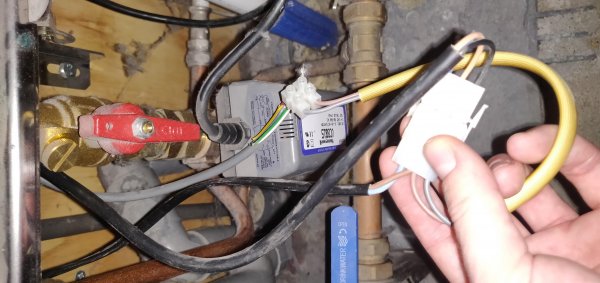

Online lees ik eigenlijk verschillende dingen. De ene website zegt, dat een slimme thermostaat niet zomaar aangesloten kan worden op stadsverwarming. Hiervoor zou een speciale regelaar nodig zijn om dit in te regelen. In mijn meterkast, lijkt het erop dat ik een dergelijke regelaar heb (zie foto).
Ik heb wat foto's toegevoegd van hoe de situatie nu is. In deze 'regelaar' komen de draden met kleuren, blauw, rood, geel, groen en oranje uit. Deze draden komen ook allemaal samen in de grijze kabel die onderuit de regelaar steken, samen achter mijn thermostaat. Van deze bundel zijn echter alleen rood en blauw aangesloten op de nieuwe thermostaat.

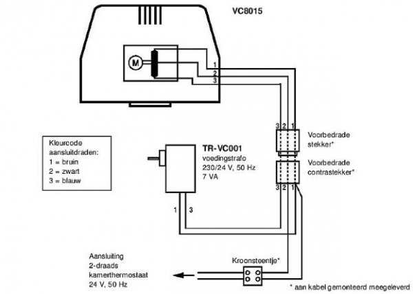

Ook heb ik een schema toegevoegd vanuit de handleiding van het product.

Je zou m.i. volgende schema moeten aanhouden:
Zoals je dus al hebt aangesloten: werkt het dan niet?

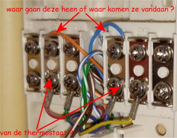

Waarop komen die blauwe en rode draden nu uiteindelijk uit?
Die foto van je meterkast zegt me weinig.

De eerdere foto welke je niet kon plaatsen, waar je pijlen bij hebt gezet kun je negeren, deze hoort er niet bij, excuus.
Antwoord op je vraag over waar de blauw/rode kabels uitkomen.
Deze kabels komen uit bij twee punten;

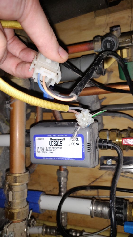

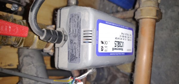

1. bij een splitser, welke aan 1 kant uitkomt in een Honeywell VC8015 Stadsverwarming regelset en;

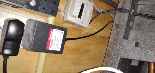

2. bij een Honeywell TR-VC001 Adaptor naar 24V.
Beiden te zien op de foto's.

Je zet nu 230 v op je 24v klepmotor.dat gaat hij niet leuk vinden, je hebt geluk dat de N niet aan de klep zit anders was deze nu onherstelbaar beschadigd.
Je hebt een GA , en hebt een GC met wisselrelais nodig.

@Degooyer en Headhunter; bedankt voor jullie reacties en het schema, volgens mij heb ik dit exact zo aangesloten, op kabel 2 (zwart) na. De zwarte kabel zit alleen tussen de VC8015 en de TR-VC001. De kabels die aangesloten zijn op de thermostaat zijn blauw en rood.

Als je de GA uitvoering gekocht hebt dan kun je er niets mee.
Volgens het schema wat je gepost hebt wordt de klep dan
aangestuurd met een 230V signaal open en een 230V signaal voor dicht.
Bij verwarmen zal er 230V op aansluiting 2 staan (klep gaat open)
Zonder warmtevraag zal er 230V op aansluiting 1 staan (klep gaat dicht)
Om het op te lossen met de GA uitvoering zou je tussen
aansluiting 2 en aansluiting 3 (de nul) een relais kunnen aansluiten.
Het schakelcontact (maak contact) gebruik je dan weer om
aansluitingen 1 en 2 van de voorbedrade contrastekker "in en uit" te schakelen.

Ben het niet helemaal met je eens, want met dat contact kan je wel de 230 Volt van de 230-24 Volt Voedingsadapter TR-VC001 schakelen.
