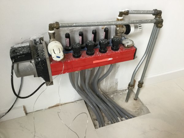

Beste ik heb stadsverwarming mijn huis heeft geen centrale thermostaat ik moet alles via radiatorknoppen bedienen welke voorzien zijn van temperatuur meters.
Mijn begane grond heeft een vloerverwarming welke ook voorzien is van een radiatorknop met temperatuur sensor, en deze is op de gang als mijn gang warm is stopt hij ermee maar is mijn woonkamer nog niet volledig opgewarmd. Heb ik een zone klep nodig of kan ik mijn vloerverwarming voorzien van een hr92 knop en een round wireless thermostaat welke ik in mijn woonkamer zal installeren.
Zal dit werken met de evohome ?
Ik denk dat je een van de thermostaatknoppen moet verwijderen.
De ene knop met de capillair draad moet de temperatuur van het water meten,
deze moet dus blijven en de andere kun je er gewoon vanaf draaien.
(de knop zonder draad dus)
Daarna kun je de temperatuur van de hele set regelen met de overgebleven knop.
PS, de capillair ziet er wat vreemd uit, hangt deze los of zit het uiteinde toch ergens in de vloerverwarmingset?
Bedankt voor u reactie, andere knop is een rtl deze is verplicht bij stadsverwarming. Ja draad zit wel vast.

Ja, let met het rtl ventiel op dat je niet te warm water gaat terugspoelen. Sommige SV partijen hebben een bepaald (laag) maximum wat de retourtemperatuur moet zijn. Ga je daar overheen dan ga je dus te veel betalen.

Zo te zien is hier weer een verkeerde verdeler, niet geschikt voor stadsverwarming, aangesloten.
EVO Home zou ik niet adviseren: het kan veel voordeliger, maar ik zou je eerst willen adviseren om die verdeler maar te vervangen voor een tyoe, wat wel geschikt is voor stadsverwarming (dus voorzien van een terugslagklep en RTL ventiel in retourleiding.
Die zit er hier wel op, maar voor de rest is deze verdeler niet geschikt: je energiekosten zullen nu behoorlijk hoger uitvallen.
Voor de rest zie ik op de foto de verbinding tussen thermsotaatknop in de aanvoer en de temepratuurvoeler in één van de balkje, gewoon los liggen.
Beschadig je die verbinding (is een hol buisje) of komt er een knik in, dan kan je de thermostaatknop + voeler wel vervangen. Inkorten kan ook niet.
Ik adviseer je om hier wat zorgvuldiger mee om te gaan.

Een "goedkope" verdeler voor stadsverwarming zul je niet gauw vinden, daarom worden er vaak "normale" verdelers toegepast door lieden die totaal geen idee hebben waarmee ze bezig zijn!

Als ik vragen mag (is niet mijn topic); wat is er zo anders aan een VVW-verdeler voor SV?
