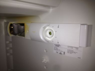

In verband met een defecte thermostaat van mijn ATAG koelkast (type: EK 10 KK254C5U) wil ik deze zelf vervangen.
Probleem is echter dat ik de behuizing waar de thermostaat in zit niet los krijg (zie foto).
Er zitten geen schroeven die ik kan losdraaien en verder zie ik ook geen plastic lipjes die ik aandrukken waardoor de behuizing losschiet.
Wie o wie weet hoe dit moet en heeft een werkend antwoord?
Bij voorbaat dank!
Achter de lampreflector zit nog een torxschroefje verborgen.
Echter..er is alleen nog maar de NTC voeler leverbaar:
Onderdeelnummer: 75108105
Referentienummer in overzichtstekening: 2.1 29
Omschrijving: KNOP THERMOSTAAT PRINT
Voorradig: Dit onderdeel is niet meer leverbaar
Dit komt van de website af van Atag.
Hier zit inderdaad een NTC voeler in dus geen thermostaat.
Maar , zo te zien blijft het licht branden aan de behuizing te zien.
Dankjewel Co.
Ik ben nogal verrast om een printplaat aan te treffen ipv een klassieke koelkastthermostaat.
Nu je aangeeft dat alleen de voeler nog te bestellen is lijkt het me relevant om vooraf te weten of de printplaat of de voeler defect is.
Is dit op enigerlei wijze nog te toetsen/controleren?
Nee een NTC voeler is niet betrouwbaar door te meten.
Wat was de klacht van het toestel , misschien is er dan wat meer over te zeggen.
Nogmaals blijft het licht niet branden als je de schakelaar indrukt?
Dank voor de reactie.
Jammer dat dit niet meetbaar is, dan blijft het gokken en mogelijk onnodig kosten maken als achteraf blijkt dat toch de printplaat defect is.
De lamp bleef inderdaad branden, maar om dat op te lossen hadden we de lamp al verwijderd zodat dit geen warmteproductie in de koelkast tot gevolg had.
Probleem is dat de achterwand van de koelkast bevriest. Mijn conclusie was dat de koeling dus nog goed werkt maar dat de thermostaat niet meer afslaat. Vandaar dus de gedachte om de thermostaat te vervangen.
Meet de temperatuur eens op in de koelkast kan namelijk net zo goed een koeltechnisch probleem zijn.
Door te weinig koelgas of verstopping dan wel slechte compressor kan het zijn dat de koelkast zijn temperatuur niet haalt en dus blijft doorgaan met ijsvorming tot gevolg.
Als de temperatuur tot rond het vriespunt komt is de voeler een hele grote kans.
Mijn ervaring met dergelijk probleem is vaak koeltechnisch,achterwand wordt wel koud, maar bereikt de vereiste afslag temperatuur niet en blijft dus doorvriezen.
