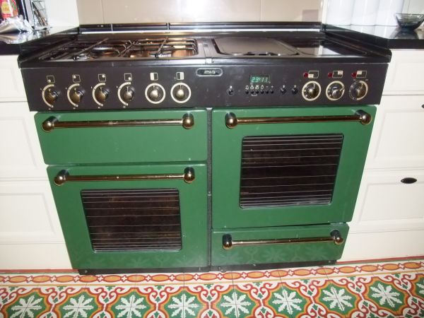

ATAG oven Type nummer: F12.0GG/A01 – defecte thermostaat
Ik heb een ATAG F12.0GG/A01 oven (groen 110 cm) met een defecte thermostaat. De oven is ongeveer 14 jaar oud en ATAG wil geen service meer verlenen. Een nieuwe thermostaat kan ik nog wel krijgen. Wie kan mij vertellen hoe ik de afdekplaat (waar alle knoppen in zitten) kan verwijderen?
Volgens mij moet de bovenkant eraf.
Linker deel kan volgens mij gewoon met de schroeven.
Kan zijn dat deze ook vast zit aan de achterkant.
