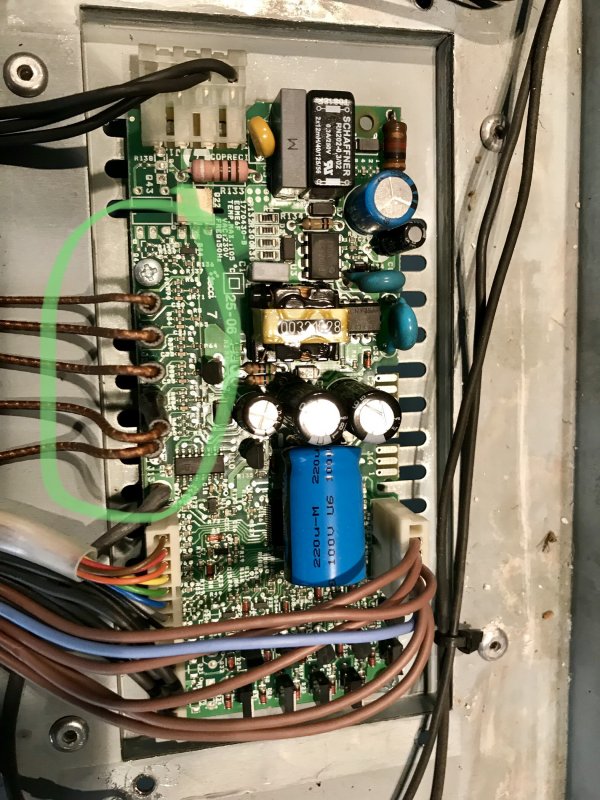

Thermokoppeling vervangen - gaskookplaat
Ik wil een van de vijf thermokoppels vervangen. Hoe doe ik dit? De aansluiting lijkt namelijk vast te zitten op de printplaat.
Zijn gewoon vlakstekkertjes met tape erom , niets bijzonders.
Zou even een thermokoppel lenen van een andere brander omdat de print vaker defect raakt.
Wel goed onthouden waar welke thermokoppel zit.
