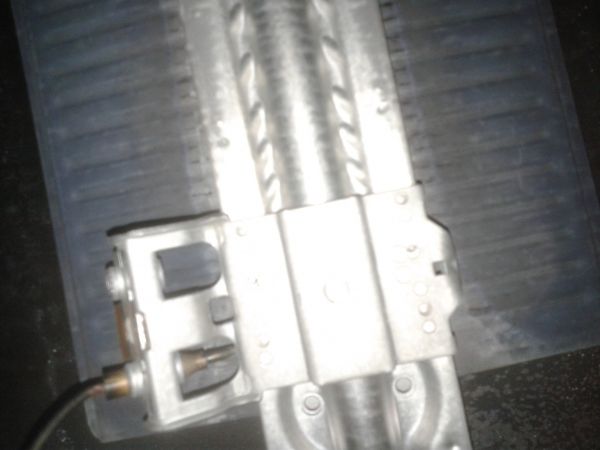

Mijn Indesit gasoven blijft niet branden en daarom wil ik het thermokoppel vervangen. Ik heb hem achter de gasregelknop losgedraaid maar krijg hem bij het gasblok niet los. Er zit geen bout en ik weet niet goed hoe ik hem moet losmaken. Het lijkt erop dat het met een metalen klem om het gasblok heen zit maar het is niet bepaald een flexibel metaal en ik krijg het dus niet zomaar los. Daarbij weet ik het niet zeker en wil ik ook niet het gasblok lostrekken. Wie weet hoe ik dit nu het beste kan aanpakken?
Alvast bedankt!

Vermoed inderdaad dat het beugeltje de thermokoppel borgt
Deze zit eroverheen geschoven , op de foto zie je dat je hem eerst even iets moet oplichten.
Kijk anders even met een spiegeltje kan je er ook achter kijken.
Thermokoppel zal wel wat vastzitten.

Bedankt voor je reactie. Dat koperkleurige klemmetje heb ik ook geprobeerd op te tillen en omhoog te duwen. Er gebeurde echter weinig... Lastig, want ik wil het ook niet stuk maken... Weet je zeker dat niet dat hele ding om het gasblok er af moet? En als de thermokoppel vast zit, hoe kan ik die dan wat losser maken? Er tegenaan kloppen?

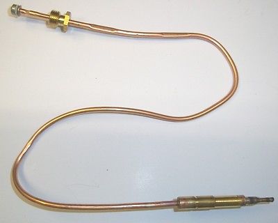

Maar een plaatje van de thermokoppel zou me natuurlijk wel helpen om erachter te komen hoe het vastzit :-)

In de thermokoppel zit een inkeping de beugel houd hem op zijn plek.
Naast de thermokoppel kan ook een vonkontsteking bougie op dezelfde manier.

Yes! Ik heb hem! Moest gewoon net even wat harder dat koperkleurige klemmetje omhoog drukken. Heel erg bedankt voor de hulp, dit spaart mij als arme studente weer een hoop monteurs-, voorrijd- en onderzoekskosten!
