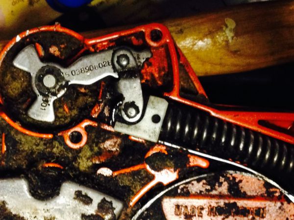

Vanmiddag gezaagd met mijn kettingzaag, deze liep vast, de terugslagbeveiliging is ingeschakeld, aan de binnenkant zit een soort van driehoekje (zie foto). DFeze is in de beveiligde stand geschoten. Hoe krijg ik die beveiliging er weer vanaf......dit tandwieltje kan in 2 standen staan, alleen de veer die er achter zit, is zo sterk dat ik die niet kan buigen of zoiets. Wie kan mij helpen.......bedankt.

Blaas de machine eerst eens schoon en plaats dan een nieuwe duidelijke foto, ook eentje van de binnenkant van het huis dat over het kettingwiel zit.
En dan nog het type vermelden.
Je moet de behuizing weer terugplaatsen en de remhandle naar achter trekken om de rem te ontlasten.

Je hebt dus nu de behuizing van de rem losgehaald terwijl de rem er op stond. Dat moet een lastig karwei zijn geweest. De stalen band in de kap klemt om het vliegwiel, dat is de rem.
Wat je kan proberen is om de beschermplaat die over de veer zat weer terugplaatsen. Doe je dat niet dan vliegt de veer er ook nog uit. Dan de remhandle helemaal naar voren drukken en met wat frotten en scheef drukken de bediening van de remband weer op zijn plek te krijgen.
Als dat lukt kan je met de remhandle de veer weer ontlasten.
Als je er niet echt handig mee bent moet je er mee naar een reparatiewerkplaats. Maar ook dan is eerst schoonmaken geen overbodige luxe.
Bedankt Frank en Jan voor jullie reactie. Dat de machine zo vuil is komt omdat ik gisteren de hele dag in het bos aan het zagen ben geweest, en er heel veel troep in is gekomen. Meestal maak ik de zaag elke 2 weken schoon, maar gisteren dus niet. Verder isa de preek niet nodig Frank, ik weet wat ik doe met een kettingzaag, de rem is er "opgekomen" tijdens het zagen. De zaag liep opeens vast en de rem zat muurvast. De behuizing kon ik er zo afhalen.......zat gewoon los. Maar ik heb het probleem inmiddels opgelost door het tandwieltje toch te draaien met een bako, het is gelukt en nu doet de zaag het weer prima. Bedankt voor het meedenken en jullie reactie.
