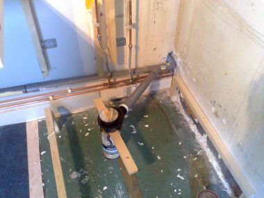

als ik mij afwastijl in een keer leeg gooi in de keukengoot, komt het water door de douchegoot naar boven.
Het riool loopt verre weg van ideaal. Het afschot is vrij grof en er zit een haakse bocht in het verloop. Zie afbeelding. De keukenafvoer en de doucheafvoer zijn beide aangesloten voor de haakse bocht.
Na de haakse bocht loopt het riool nog 5 meter onder afschot 1,2cm per m1 voordat deze in de standpijp beland.
Er zijn nog geen beluchters geplaatst en als de douchesyfon niet is aangeloten loopt het water goed weg.
Is er een betere manier om de afvoer aan te leggen voor de haakse bocht?
mvg
Kun je de afvoer die van de keuken naar de standleiding gaat, niet verzwaren naar 75?
Je kunt die bocht er ook weg halen en daar een 45° t-stuk te plaatsen en de douche leiding ook te verplaatsen.
Ontstaat er dan geen druk die het water terugduwd door de douche syfon (als een fietspomp)?
Als het aanrecht leegloopt dan duwd het water toch lucht naar voren die bij het 45 t- stuk zowel links als rechts gaat?
mvg
Links en rechts wel maar dan heb je een 90 graden t-stuk
bij een 45 graden of nog beter een gestroomlijnde t-stuk word het water met te stroom mee.
Maar het beste is dat je de voorste stuk verzwaard
