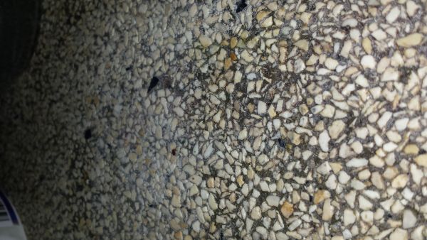

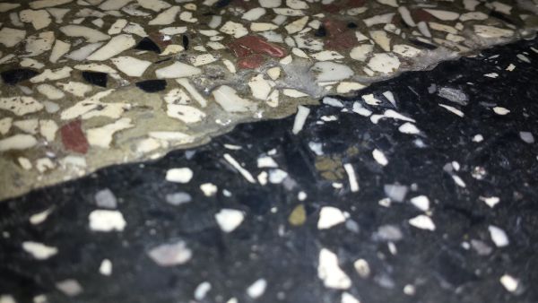

Hallo Jan,
hier twee foto's, 1 van de vloer in de wc en 1 van het aanrecht. Vooral op het aanrecht zijn de voegen tussen de steentjes vrij diep eruit.
Ik ben bang dat ik onnodig schade aanricht als ik zo diep ga schuren tot ik weer bij het voegmiddel ben om een vlakke vloer resp. aanrecht te krijgen.
De vloer:
Het aanrecht:
Dat zijn geen tegels en geen voegen.
Terrazzo is een combinatie van cement en stukjes steenachtig materiaal dat na het aanbrengen en drogen geschuurd wordt.
De cement is zachter en gevoeliger voor o.a. schoonmaakmiddelen en slijt daardoor harder.
Wilt u het mooi hebben dan laten schuren door een terrazzowerker, zelf doen kan wel maar of het mooi wordt ?

Zijn de ruimtes tussen de steentjes niet ergens mee op te vullen? Ik wil graag geld besparen door het zelf te doen. Ik vind ook zonde om de lijnen eruit te (laten) schuren.
Dit zo opnieuw voegen, zal niet gaan met een gewoon voegmiddel.
Als je het al kunt voegen, zal dat met een 2 componenten voegmiddel moeten.
Maar dan moet de ruimte tussen de steentjes helemaal vetvrij moeten zijn, wat bijna onmogelijk is op een aanrechtblad.
Want anders komt de voeg er zo weer uit.
Ook zul je de ruimte tussen de steentjes nooit niet helemaal vlak vol gevoegd krijgen.
Er zal altijd een beetje een holletje blijven.
Het beste is laten schuren en opnieuw polijsten.
De voegjes en de overgang streepjes zullen met het schuren niet weg gaan.
Dit omdat de natuursteen steentjes dik genoeg zijn.
Dan heb je weer een nieuwe vloer en aanrecht blad.
