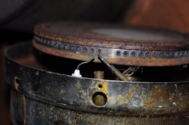

Mijn terrasverwarmer wil het al een tijdje niet doen en besloot hem maar eens open te schroeven. Nu is het zo dat hij niet wil vonken maar volgens mij ontbreekt er iets. Ik zie niks waar de vonk tussen kan ontstaan. Ook de thermostaat staat volgens mij verkeerd. Hoort deze niet in de waakvlam te staan? Ik heb er een foto bij gedaan om het te verduidelijken. Ik hoop dat iemand het antwoord weet.

De vonk ontstaat tussen het linker lipje en de brander.
Ga er eens met schuurpapier over heen, zodat alles weer blank wordt.
Als dat het niet is dan is vermoedelijk je PIEZO ontsteker defect.
Of de kabel is gebroken en de vonk slaat ergens anders over.
Die zijn los te koop.

Ik heb er een schuurpapiertje overheen gehaald maar er gebeurde vervolgens nog niks. De afstand naar dat lipje is te groot. De thermokoppel zat ook nog eens verkeerd. Deze was uit z'n houder. Ik heb deze weer terug geplaatst en de punt ervan naar die vonkplaats gericht (zie foto). Gelukkig blijkt dit te werken en doet ie het weer. Ik zal de hele branderkop nog wel met staalwol ontroesten.
