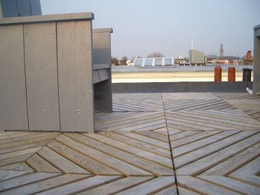

Ik ben bezig met mijn dakterras. nu heb ik deze houten tegels van 60x60 op vier tegelsdragers plus een tegeldrager in het midden van de tegel gelegd. Echter wil ik de tegels aan elkaar vastmaken. nu zit ik te denken om dit met een nagelpistool te doen. Is dit een goed idee of weet iemand iets beters? Dank.
Als je RVS nagels hebt, is het te doen. Kies anders voor RVS schroeven. Leg evt. hardhouten regels op de tegeldragers.

Ik bedoel maar. Waarom moeten die tegels aan elkaar vast? Als ze wiebelen is de ondergrond niet goed en moet je die eerst voorbereiden. Een houten framepje lijkt mij het minste. Als ze wegwaaien zijn ze te licht en helpt spijkeren ook niet. Weet je trouwens zeker dat je je dak daar wel kunt belasten? Ik zie geen balustrade dus het vermoeden rijst dat je een hele stapel veiligheids- en bouwvoorschriften negeert met je dakterras...
Hm, jij lijkt mij niet echt een goed sociaal aangelegd persoon...of je hebt wellicht vermogen om andermans situatie vanuit je computer te beoordelen. Helaas kan ik het niet laten om je ongelijk te bewijzen. Ik beschik over een door de gemeente uitgegeven vergunning voor mijn dakterras. Deze is gebaseerd op de berekeningen van deskundigen en hun tekeningen. Balustrade staat er ook inmiddels. Helaas gaat je kennis zover dat je roept dat het dak dit niet aankan. Ik heb hier deskundigen alsook dakdekkers gehad, zij hebben overigens compleet dak vervangen met extra dubbele brandlaag, die allemaal meenden dat de daken van dit soort huizen (1860 bouwjaar met bintenplafond) uitstekend geschikt zijn voor dakterassen.
Goed nu weer over de tegels. Deze liggen op tegeldragers, maar omdat de bitumen onderlaand niet 100% vlak is wibbelt het enigszins. Vandaar dat het niet voor de stevigheid hoeft, maar zodat de plaaten niet paar centimeter verschuiven en mooi blijven liggen. Oh, en ik woon eronder dus de buren zullen niet gauw klagen!
