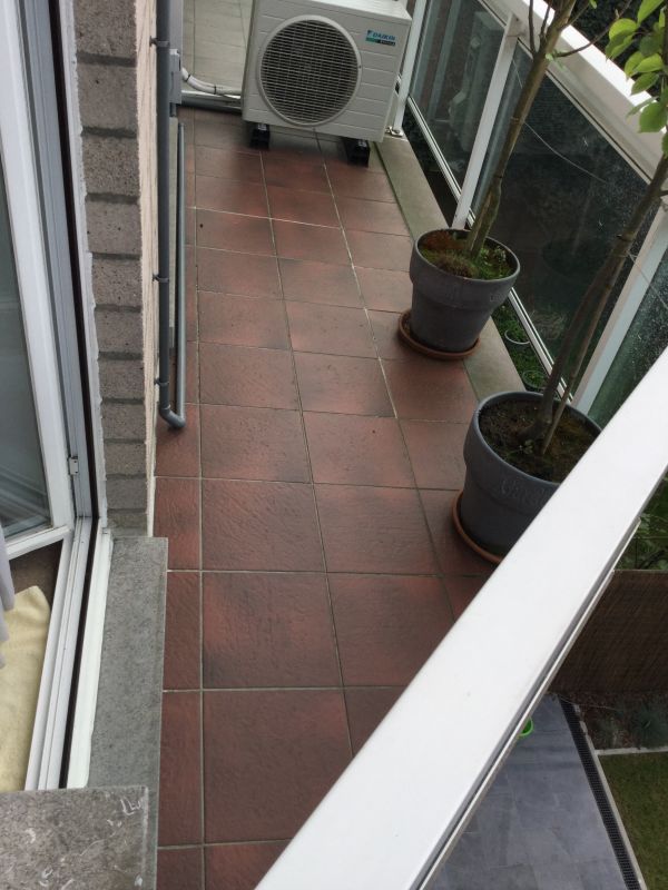

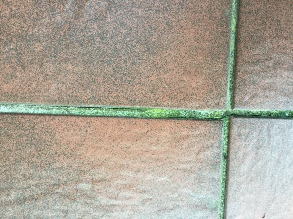

Op een terras (op de tweede verdieping)zijn er tussen de tegels en de voegen zeer kleine spleetjes zodat er water tussen kan komen.
Is er een speciaal product op de markt om dit te verhelpen.
Ik denk bijvoorbeeld om er een film op te leggen.

Voegen vernieuwen is de oplossing.

Op zich kunnen voegen wel verwijderd worden. Lijkt me hetzelfde werken als bij badkamertegels. Daar zijn meerdere topics van.
Plaats evt. even een foto van het hele terras, dan kunnen anderen misschien nog een advies geven.
Pinokkio
Het terras loopt tot waar de airco staat daarna loopt het door naar de gebuur.
Wgb
Afvoer voor het regenwater? Blijft er water op de tegels staan?
Pinokkio
Afvoer is achter de rechterpoot van de airco, dit is voor de 2 terrassen.
Het terras is zeer afhellend tegen water en vorst, wat soms wel vervellend is in verband met bloempotten te plaatsen.

Gewoon de voegen uitkrabben (handmatig of met een machine) en opnieuw voegen met een voor buiten geschikt voegmiddel.

BertPleizier
Dan zullen deze tegels eerst verwijderd moeten worden, aangezien u anders boven de betonnen rand van het balkon uitkomt.
Pinokkio
Zoals je kunt zien is de rand uit grijze hardsteen dus inderdaad moeten de tegels eruit.
