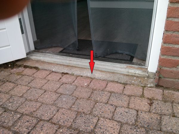

Ik ben van plan betontegels van 60x60 te leggen en wil gelijk dat lelijke (betonnen?) geval voor de onderdorpel aanpakken. Het liefst verwijderen, maar ik weet niet of het een doel dient? Als we dan toch bezig zijn is het misschien ook mogelijk om de onderdorpel te vervangen, maar is van te voren al vast te stellen hoe de onderdorpel is bevestigd?
En om nog maar een vraag af te vuren... mocht het betonnen rondje verwijderd kunnen worden, hoe kun je dan het beste de tegels leggen? Ik was van plan om deze tegel de gevel te leggen, maar dan blijft een strook over tussen de tegels en de onderdorpel. Kan ik hiervoor het beste een steen op maat slijpen?
Het is de de eerste keer dat ik aan zo'n klusje begin vandaar de onwetende vragen :)
Dat betonnen randje is waarschijnlijk alleen als opvulling bedoeld tussen stenen en dorpel.
Als je de stenen weg haalt, kun je waarschijnlijk meer zien.
Als je de tegels tegen de muur aan legt, dan zul je dat randje weer op moeten vullen.
En dat kan met een strook tegel, of weer met een betonnen randje.
Maar dat kan ook opgevuld worden met grind of split.
En waarom wil je de onderdorpel vervangen?
Ik zal morgen eens de stenen weghalen om te wat meer zicht te krijgen.
De onderdorpel ziet er op het eerste gezicht nog redelijk uit, maar van dichtbij is lijkt het of er hier en daar een laag is afgebladerd, flinke verkleuring en stukken uit de dorpel. Het vervangen hoeft niet per se, maar als we toch bezig zijn... :cool:
