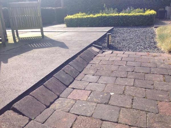

Ik heb een neiuwbouw huis gekocht welke bijna klaar is. Nu ben ik bang dat de achtertuin gaat verzakken. Ik weet dit bijna wel zeker. In eerste instantie wilde ik me tuin 5x8m laten onderheijen en dan een botonnenplaat laten leggen.
Dit is echter toch vrij kostbaar.
Nu wil ik de tuin uitgraven en dan tempex platen neerleggen.
Wat ik wil doen:
Tuin uitgraven tot grondwatergrens of iets er boven is ca 50cm. Dan tempex platen van 30 cm dik neerleggen. Worteldoek erover.
Zand en arde erop.
Aantrillen? (Moet dit) en dan bestraten.
Mijn vraag is is dit een goede manier of zijn er dingen die ik moet weten?
Mensen al ervaring hiermee.die.zie willen delen.
Ik t graag. Met dankbare groet nick

Er liggen hele wegen op tempex (N120, Bergambacht -> Krimpen a/d IJssel. Polystyreen is een prima oplossing als er GROTE zettingsverschillen door grondbelasting te verwachten zijn. Immers is het eigen gewicht van polystureen laag.
Echter om zetting door belasting tegen te gaan zul je eerst een grondpakket moeten verwijderen wat gelijk is aan het gewicht van polystyreen + zand + bestrating.
Daarbij komt: Als de buren gewoon met zand gaan ophogen, dan wordt de grond daar opzij en bij jou weer omhoog geduwd. Ben je terug bij af en heb je een hoop kosten om niet gemaakt.
Belangrijk is vooral om te weten wat de te verwachten primaire zetting van de grond is. Op klei valt dit best wel mee. Bij veen is dit groot. een beetje secundaire zetting heb je altijd, maar dat gaat geleidelijk en over meerdere jaren.
Meer info op pagina 19: https://www.joostenconcepts.nl/media/files/Folders/EPS constructies/Brochure EPS constructies.pdf

Zou wel eens veen kunnen zijn dus. Als de grond zakt, zakt het piepschuim gewoon mee. Dus of dat je probleem oplost :denk:
Wgb
Het is wel zo 1m3 grond weegt 1200/1500 kg. 1m3 piepschuim weegt al naar gelang het type 15 tot 40 kg. Dus de belasting op de veenlaag wordt met piepschuim een stuk lager misschien wel net genoeg om niet verder in te klinken.
Nickg60
Maat als t piepschuim oo grondwater niveau ligt dan zakt t toch niet meer?
Veen klinkt niet alleen door belasting maar ook door natuurlijke inklinking.
Het zit er dik in dat het veengrond is.

Zolang de grondwaterstand niet verandert én de grond niet verder belast wordt zal veen niet inklinken.
BertPleizier
  • #19
Door droogte kan veen inklinken. En het veert niet meer terug als het weer natter wordt. Resultaat: grond gaat zakken.

Als je een grondbalans goed uitvoert zakt het nauwelijks meer. je moet dan echter wel dieper.
dan 50cm en dan wordt het kostenplaatje een ander verhaal aangezien je moet pompen tijdens de uitvoering
Voor een klein projectje als dit is een betonvloertje op palen praktischer en goedkoper
Als je een leeflaag wilt toeppassen gooi er dan een paar drainage buizen in. dan werkt het afwateren naar de sloot een stuk beter.
persoonlijk zou ik echter het straatwerk direct op de beton aanbrengen en afwateren via een gootje in het straatwerk.
plantenbakken maak je er dan gewoon bovenop met een sparing in de plaat zodat hier het water wel weg kan zakken en je eventueel ook nog een boompje of struikje kan planten
het lijkt mij geen probleem af en toe een paar zakken tuinaarde in de bakken te gooien om ze op peil te houden
(schutting uiteraard ook aan de plaat hangen dan zit deze ook vast)
even overleggen met de buren als ze mee willen doen samen is het goedkoper
(ga even in de nieuwbouw van Volendam kijken daar is denk ik 80% van de voortuinen op deze manier verhard)
