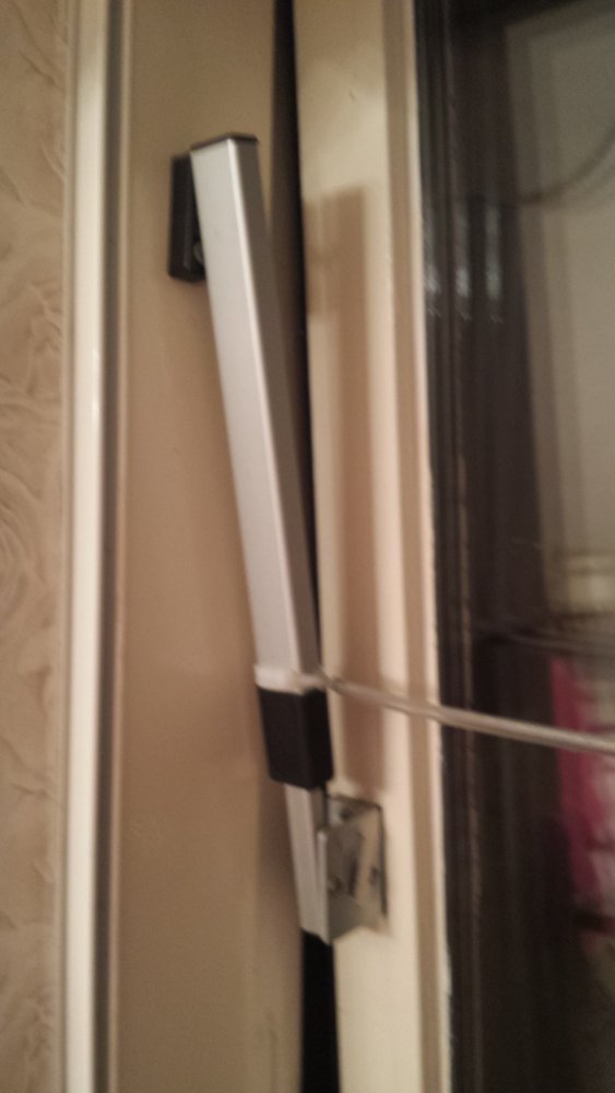

In mijn nieuwe woning, waar ik nu nog niet woon,zitten 2 uitzetramen/klepramen waar ik graag horren voor wil. Deze ramen openen naar buiten dmv een raamuitzetter.
Alleen steken deze raamuitzetters aan de onderkant een stukje uit (zie foto's), waardoor er geen hor tegen het kozijn geplaatst kan worden.
Is een telescopische raamuitzetter misschien een oplossing?
Zo eentje als deze.
Of is daar het kozijn niet diep genoeg voor?
Als het wel tot de mogelijkheid behoort hoeveel zou ik er daar dan van moeten plaatsen op het keukenraam? Hier zitten nu 2 raamuitzetters.
Ik zag dat deze vraag op het forum al eerder is gesteld, maar toen ik vanmiddag bij de Gamma was werd er gezegd dat deze telescopische raamuitzetters niet op deze ramen kunnen...dus nu weet ik het niet meer.
Ik zie een antwoord op mijn vraag graag tegemoet.
Met vriendelijke groet,
Diana
[/url][/url]
I.v.m. de horren heb ik deze uitzetters (merk in u pb)
Er zitten er twee op en het is een zwaar klepraam. (Trippel glas)
Ze werken met verschillende vaste klikstanden, het enigste nadeel is dat je ze alle twee gelijk moet bedienen naar het midden toe.(alleen in de retour)
Daarom dat kleine trekkoortje, dan bedien je ze gelijk samen.
De telescopische uitzetters gleden mede door het gewicht door.
Koop een beveiligde uitzetter of, gemakkelijker en steviger, een kierstandhouder die op het staande gedeelte van het kozijn geplaatst kunnen worden.
Voor het vergrendelen van de raamgrepen zul je in de huidige situatie ook de hor moeten verwijderen.
In de praktijk zul je ooit vergeten om van huis te gaan zonder het raam op slot te doen. Zoek daarom inderdaad vooral voor een veilige oplossing.

Dat klopt, die steken ook uit.
Als de sleuteltjes eruit zijn vallen ze volgens mij net binnen het kozijn, maar veiligheid boven alles.
Ik wil geen muggen e.d in de woning maar ook zeker geen inbrekers :)
Een kennis van mij kwam nog met een andere oplossing nl. op het kozijn een houten frame bevestigen. Dan komt het geheel verder van het kozijn af en kan de hor daar tegen aan geplaatst worden.
Of zou het mogelijk zijn een hor op een houten frame te monteren en deze dan in zijn geheel los tegen het kozijn te plaatsen. Of wordt dat dan te zwaar?
Ik hoor het graag!
Wat er tussen zit is een heel dun fiets rem kabeltje met twee kabelschoentjes en tyrap, ik krijg het raam wel dicht, maar mijn vrouw heeft er wat moeite mee.
Het raam is vrij zwaar, en alle telescopische oplossingen gleden door.
Hij kan nu wel behoorlijk ver en veilg open, en de rolhor kan gewoon dicht.
