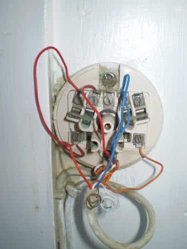

In ons huisje zitten 2 telefoonaansluitingen, de 2e is door de vorige bewoner zelf geplaatst. Als ik mijn telefoon in de 1e doe dan doet de tweede helmaal niks meer...Hoe kan dit??? Uit de eerste komen zichtbaar 2 draden, waarschijnlijk 1 van de aanvoer en 1 voor het 2e kastje.
Ik wil een 3e kastje plaatsen ivm de internetaansluiting en wil niet dezelfde fout maken... :D
In de eerste zitten 2 aansluitingen.
A en B en A1 en B1.

Als jij de eerste wcd openschroeft en A1 bij A onder dezelfde schroef zet en dit ook doet voor B1 en B dan werken beide gelijktijdig.
Dus hoe het nu zit, zie onder, klopt niet helemaal???
Welke draden kan ik dan weghalen?
Ja. Als je van beide kabels alleen de rode en de blauwe aansluit, dan werken beide aansluitingen.
Rood moet op de bovenste rij, tweede van links. Blauw moet waar hij nu ook zit.
Die andere draden kun je ook laten zitten. (Heb je ook geen kans op kortsluiting)
Op dit moment doet de 2e telefoon niets als je in deze doos een stekker steekt omdat de verbinding naar de uitgaande rode draad (op de bovenste rij, 1e van links) verbroken wordt. Je kunt dit prima zien als je de stekker er in steekt met het kapje er af.

Zie ik het goed op de foto dat de rechter kabel (met de krul) naar de tweede contactdoos gaat en dat de rode ader in die kabel linksonder is gemonteerd en dat er tussen linksonder en linksboven een extra draadje zit?
In dat geval kun je het draadje dat linksboven gemonteerd is loshalen en vastzetten op de tweede van links (waar al een rode ader in zit)
Verder kan alles blijven zoals het zit.
Haha, was dus even offline want was niet helemaal goed gegaan, ik had het korte draadje linksboven een stukje naar rechts gedaan maar heb dus nu het draadje linksonder bij het draadje linksboven gedaan en het korte draadje verwijderd..en hij doet het...
