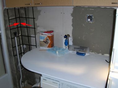

In verband met m'n eerste tegelklus zit ik even met een vraag over de vlakverdeling.

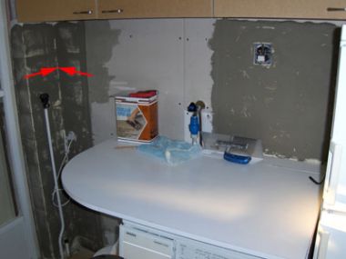

Het gaat om dit hoekje bij de rode pijlen:
Je moet per wand altijd links en rechts gelijke pastegels plaatsen en liefst groter dan een halve tegel. Nu is mijn vraag of dat ook geldt voor het stukje bij de linker pijl.
In die inwendige hoek is links net ruimte voor 1.5 tegel, doe je dan het beste links een hele tegel, een halve in de hoek en de andere helft van die pastegel aan de rechterkant van de hoek?
Aan de rechterkant van de lange wand verdwijnt het tegelwerk achter een koelkast, dus daar maak ik me niet druk over de pastegels, het gaat vooral over die ene hoek. De kopse kant links is kleiner dan een hele tegel, dus dat is wel duidelijk.

Het muurtje onder de linker pijl is ca. 24 cm oftewel ca. 1.5 tegel. De muur rechts wordt over ca. 215 cm betegeld.

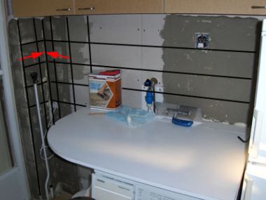

Als ik het symmetrisch zou doen, dan plak ik gewoon de wat er links af gaat aan de rechterkant door, dat is n.l. net een halve tegel. Snijverlies 0 in dat geval. Zo dus ongeveer:
Hier nog even de ander optie. Helpt mij hopelijk ook kiezen.

In geval van het 24cm muurtje dus een loodlijn op 12cm en daar aan weerskanten tegels tegenaan.
Ah nu snap ik je.
Dat was ook een beetje mijn oorspronkelijke vraag. Dus zou je beide muurtjes symmetrisch maken, dus links 2 x 3/4 tegel en de rechterkant net hoe 't uitkomt.
In dit geval kan dat omdat de tegels achter de koelkast verdwijnen.
Anders ook weer vanuit het midden werken.

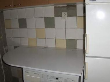

Dank aan iedereen die heeft meegedacht. Na wikken en wegen heb ik gekozen om toch maar 2 halve tegels te zetten links en rechts van de hoek. Dat leek me optisch toch iets mooier. Ik kan het nog niet laten zien want ik wil wachten met de tegelsnijder huren tot ik alle randjes/hoekjes in één keer kan doen.
Het zetten is best een uitdaging doordat het handgemaakte tegels zijn. Er is er niet een precies hetzelfde als de volgende! Handig uitgekozen voor m'n eerste keer tegelen ...
Maar goed, het resultaat tot nu toe ben ik niet ontevreden mee, hier alvast een plaatje van de tussenstand.
Rondom de lichtschakelaar ben ik gestopt omdat ik al 2 tegels had verknald ... ehhh ... had geschikt gemaakt voor een toekomstige pastegel :wink:
Het afknabbelen ging steeds vrij aardig, tot ineens ... pang, te grote hoek eraf. Eerst maar 's een tegelzaagje kopen dus.
