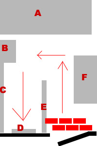

Hallo allen,
Ik heb een idee over mijn badkamer, maar heb nu onderweg een twijfel gevalletje.
Ik heb een badkamervloer met afschot (zie tekening)
Het afschot loopt in de richting val de rode pijlen. Letter "E" wordt de douchewand die op de tegelvloer komt, zonder douchebak. Ik wil mijn tegels (10x20cm) tegelen in de richting zoals ik getekend heb bij de deur.
Omdat de douchewand waterpas om de vloer moet staan loopt het afschot, aan de drainzijde (letter "D"), met redelijk groot verschil tov de kant aan de deurzijde (omdat dit het hoogste punt in de badkamer is).
Is dit wel te tegel zoals ik dat wil ??
Je kunt eventueel waar de douchewand komt te staan, een hardstenen dorpel leggen, en daar de wand op stellen.
De dorpel komt dan gelijk te liggen met de rest in de badkamer.
In het douche gedeelte kun je de vloer dan op afscot naar de goot leggen.
In de eerste instantie wil ik graag gewoon compleet in de breedte van de badkamer tegelen en dan later de douchewand plaatsen op 10cm uit de deur. Dit stuk loopt wel nagenoeg waterpas naar binnen richting het bad (Letter "A").
Is dit nog mogelijk? om tegels aan de drainzijde ("D") van de douchewand ("E") schuin naar beneden te tegelen richting de drain?

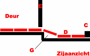

Hieronder een schema van het zijaanzicht, zo kijk ik vanaf mijn bad ("A") naar de deur.
De ruimte ("G") wordt deels opgevuld met cement van de dekvloer en deels hoop ik dit met lijm op te vullen, de hoogte is maximaal 2 cm. Van de deur naar het bad wordt dit verschil steeds kleiner.
Maar mijn vraag is: "Kan dit wel?"
Dat lijkt me niet echt mooi worden.
Waarom maak je overal afschot?
Als je alleen het douche gedeelte op afschot legt kan je wand gewoon op een vlakke vloer stellen.
Het afschot van de deur naar het bad is heel weinig en zie je bijna niet. Het afschot in de inloop douche is wel zichtbaar waardoor het verschil in hoogte tussen de douche en de drain wel groot is.
Mijn badkamer lijkt qua indeling precies op die van jou. Ik heb het anders gedaan, misschien ter inspiratie voor jou: je kunt de douchewand ook haaks op wand C zetten. De hele badkamervloer
is waterpas getegeld. Alleen het douchegedeelte heeft afschot.
Waar in jouw bovenaanzicht E getekend staat komt dan een verlopend afstapje (rechts bij de wand klein of nul, links bij de drain 2 cm), waarmee je ruimte G overbrugt.
Zo loopt er geen water uit de douche de badkamer in, en kun je water van de badkamervloer de douche in vegen met een trekker.
Het afschot in de douche verkrijg je met een verlopende laag tegellijm.
