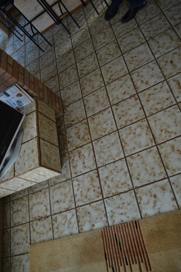

Over 8 weken krijgen wij de sleutel van ons nieuwe (jaren 70) huis. Zijn met aannemer bezig maar wil het sloopwerk zelf gaan doen (zitten nog wel wat tijdsintensieve klussen bij). Nu zit er een tegelvloer in het huis, zie bijgevoegde foto:

Eerst wilden we hem laten zitten maar overwegen nu toch te verwijderen:
- Komt niet helemaal lekker uit bij drempels en convectorputten
- De keukentegels liggen iets verhoogd, vinden we niet mooi voor nieuwe houten vloer
- Er zitten nogal wat stenen muurtjes/verhogingen in de kamer die we niet mooi vinden, die gaan er dus uit, krijgen we grote gaten in de vloer
- We gaan een naastgelegen berging (niet-dragende muur) bij de woonkamer betrekken, Hier ligt ook weer andere vloer in.
Nu is mijn vraag:
- Kunnen de experts hier op basis van de foto inschatten of de tegels verlijmd of in cement zitten? Ik vrees het laatste
- Welk gereedschap kun je hiervoor best gebruiken? Ik begrijp dat te licht niet goed is (keek naar boorhamer van * maar dat te zwaar (zag een 50joule B-merk apparaat) ook weer beetje teveel van het goede. Wat is de sweetspot? Hangt natuurlijk ook sterk van antwoord vraag 1 af..
Bij voorbaat dank!

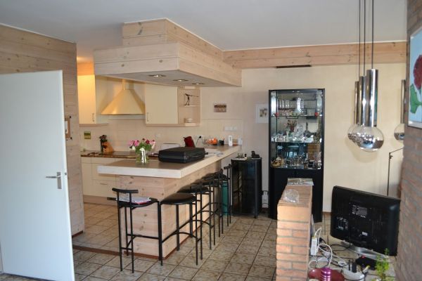

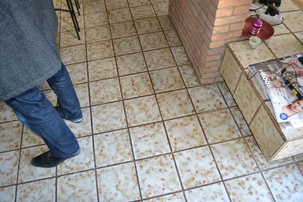

Oke excuus, bij deze paar foto's van de vloer

Ik zou er gewoon een paar aan de rand bij de convectorput met een hand beitel en hamer uit tikken dan weet je het zeker.
Dan kom je er ook achter hoe vast ze zitten.
Als je toch gaat verbouwen zou ik een beetje meer investeren in een A kwaliteit machine. Zodat je ook mooie gaatjes kan boren als de gordijnen moeten worden opgehangen.
Mijn ervaring met B merk is dat het beitelen wel goed gaat maar dat het boren wel wat strakker kan.
En als het heel vast zit een zwaardere machine huren!

Er is een grote kans dat ze in de cement zitten. Dat werd in die tijd (jaren 70) wel vaker gedaan.
Qua machine moet je er dan eigenlijk een beetje tussenin gaan zitten. 750Watt is veel te licht, en 1600Watt is eigenlijk wat te veel (met 1600Watt sloop je je hele vloer).
Iets er tussenin (bijv. 1200watt, 9 kilo) met een brede platte beitel. En denk in godsnaam om oogbeschermers want van dergelijke plavuizen komen lelijke scherven om de oren vliegen.
Je vloer zal je na afloop wel opnieuw moeten uitvlakken.

Hmm ik vermoed/vrees ook cement.
Heb een aardig model gevonden die ik met nog lading airmiles die ik heb staan kan kopen :) SDS-MAX, 13 kilo, 2800 slagen/min, 10 joule en 1250 watt. Lijkt me stuk rustiger dan zo'n 50 joule B-merk en deze ook prima te betalen (170 euro).
Hiermee kan ik ook het eiland, muurtje en muur weghakken.
Eigenlijk komt er steeds meer sloopwerk in zicht (tegels keuken (2 lagen), tegels toilet, tegels badkamer.. Huren viel sowieso af daardoor.
Boren heb ik ook nog gewone klopboormachine voor, deze dan vooral voor het hakken.
Heb er zin in! De vloer wordt vast even afzien, maar wil het gefaseerd doen over paar dagen. Mocht het erg tegenvallen schakel ik nog vriendje bij en huren we alsnog zo'n tank ;)
Bril en oorbeschermers heb ik eigenlijk altijd op, heb maar 2 ogen! Hopen dat de ramen heel blijven.
