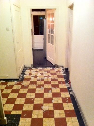

Ik heb een tegelvloer uit de jaren 70 over een originele jaren-30 tegelvloer verwijderd. De originele vloer kwam er goed onder uit. Ik wil deze verder in ere herstellen. Er zitten resten van de tegellijm of -cement op.
1. Hoe kan ik die resten het best verwijderen?
2. Zijn er bedrijven die dit soort klussen doen?
Bijgaand een foto van de vloer.
Nat maken en met een scherpe steenbeitel of voegbeitel de resten wegsteken.
Wat er nog blijft zitten met een cementsluierverwijderaar behandelen.
Wilt u het niet zelf doen dan een terrazzowerker bellen, die kan de tegels slijpen en/of polijsten.
Ook sommige natuursteen bedrijven doen dit.
