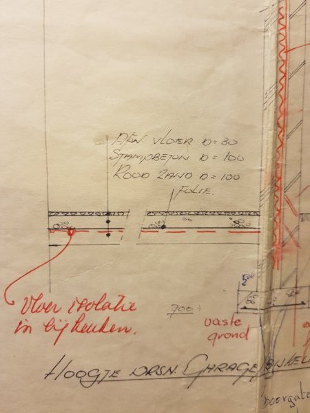

We gaan voor nieuwe tegels in de keuken. De keuken betreft een aanbouw. Op de oude tekeningen uit '87
Het zegt mij allemaal niet zoveel, maar dat rode heeft de gemeente erbij gezet (lees ik uit de stukken)

Ga er maar vanuit dat de vloer nu niet is geïsoleerd. En een niet-geïsoleerde vloer verwarmen is stoken voor China...
Beste oplossing: Vloer compleet verwijderen, en goed geïsoleerd weer opbouwen. Dan kun je het beste systeem toepassen zonder hoogte te verliezen.
Gaatje boren door de vloer en je weet het of er isolatie onder ligt. Mja, toen was 4 cm tempex al veel :mrgreen:

Ik begrijp dat dat de beste oplossing is, maar voor ons eigenlijk geen optie.
De vloerverwarming is echt als bijverwarming bedoeld om de ergste koude er iets uit te halen. De radiatoren behouden we gewoon.
Ook dat is hier al vaker besproken: Vloerverwarming als bijverwarming werkt niet. Je ruimtethermostaat zal op de radiatoren reageren, niet op de vloerverwarming.
Dit zijn altijd kostbare en arbeidsintensieve werkzaamheden. Dus doe het goed of doe het niet.
Helemaal eens: Of de vloer eruit, en opnieuw opbouwen. Of een paar sloffen aanschaffen.
Alles daar tussenin is zonde van je geld.
