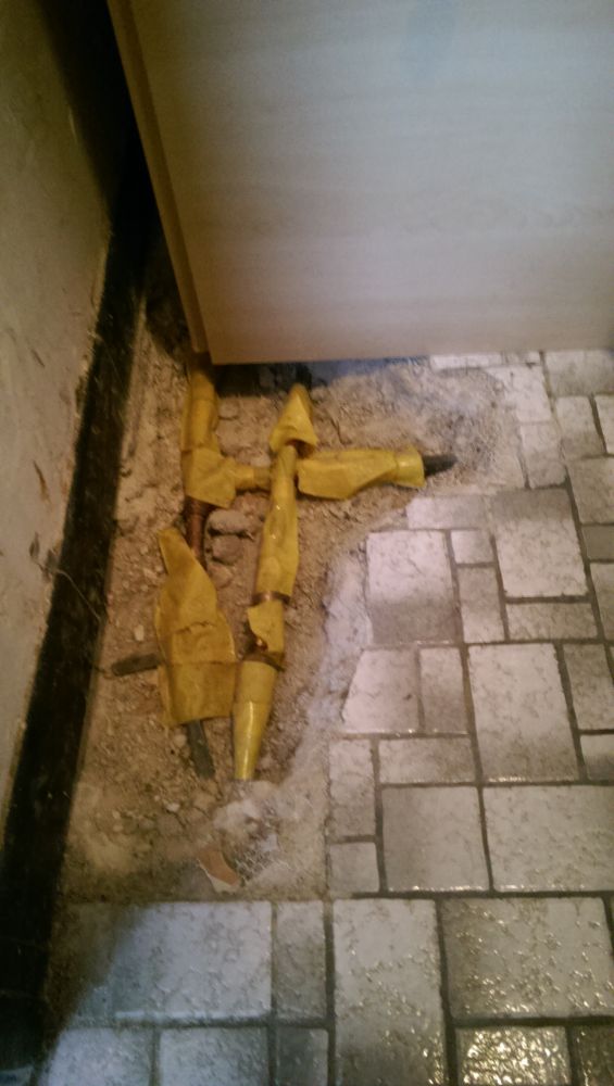

Dag allemaal!
Ik ben zelf niet zo'n klusser, maar probeer dingen wel zo vaak mogelijk zelf te herstellen.
Mijn probleem nu is dat er in het berghok een tegelvloertje ligt, en omwille van een probleem met de leidingen heeft de loodgieter dit in het verleden open gebroken en een gat achtergelaten (zie foto).
Hoe kan ik dit het makkelijkst/goedkoopst terug opvullen? De tegelvloer is niet zo belangrijk, zolang de vloer maar terug egaal is.
De zichtbare leidingen zijn voor water van de verwarming.
Dank bij voorbaat!
Het gat schoonzuigen, aanbranden met een cementpapje en daarna het gat dichtsmeren met zand/cement.
Vraag, zijn de leidingen verder wel voorzien van een isolatiemantel?
Verwarmingsleidingen vinden het namelijk fijn dat ze nog een beetje kunnen uitzetten/krimpen in de vloer.
Daar vraag je me iets... Ik denk van niet? De loodgieter heeft het hier zo achtergelaten. Dit is een huurappartement, dus ik heb het allemaal niet zo in de gaten gehouden. Maar dat zou misschien wel verklaren waarom de leiding überhaupt is beginnen lekken.
