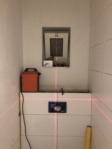

Ben toilet aan het betegelen. Kon de afvoer niet verleggen dus toilet heeft vaste positie. Raam en toilet liggen dus niet op dezelfde hartlijn. Voeglijn van de wc wand is symetrisch tov de wc pot. Wat doe ik met wandje erboven?
- voeglijn van wc wandje door laten lopen en dus paar cm uit de symetrielijn van het raampje?
- symetrisch tov raam, maar dan dus beetje versprongen tov voeglijn wc wand ?
Zie de twee opties in de foto’s

Het lijkt er op dat de pot niet in het midden zit. Ik zou hoe dan ook de voeglijn door laten lopen, want een verspringing zie je direct.
Maar dit alles is persoonlijke voorkeur. Als het aan mij lag, zou ik de voeg precies door het midden van de toiletruimte laten lopen.

Je zou er nog voor kunnen kiezen om het inbouwreservoir opnieuw te plaatsen maar dan in het midden.
Misschien niet iets waar je op zit te wachten maar het lost wel het probleem in één keer op.

Wat ook zou kunnen is dat je voor de achterwand een ander formaat/soort tegel kiest. Dit zou zelf mijn voorkeur hebben op een verspringende voeg waar je je waarschijnlijk altijd aan gaat ergeren.

Nu zie je ook duidelijk dat de pot niet in het midden staat.
Ik zou inderdaad ook het reservoir even opnieuw plaatsen in het midden.
En een andere tegel gebruiken boven het reservoir zou ik ook nooit doen, dat ziet er niet uit als de rest gewoon allemaal wit is.
Wat je wel zou kunnen doen, is een groter formaat tegel nemen, zoals 90x30.
Dan heb je maar 1 tegel nodig in de breedte, en valt het middelpunt niet meer zo op.
De achterwand zou dan in zijn geheel een andere kleur moeten worden, zoals bv een beton look tegel van dat formaat.
