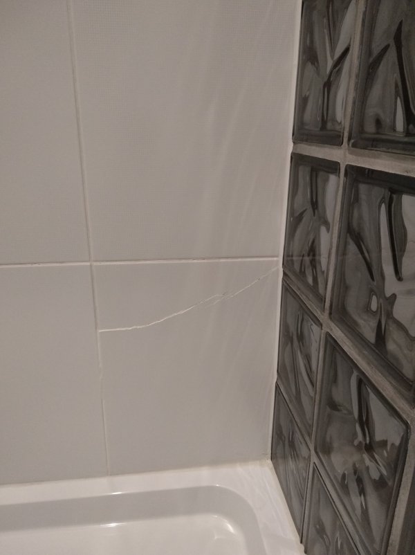

Onze badkamer is 15 jaar oud en er zijn enkele tegels in de douche gescheurd. De oorzaak hiervan is dat er een betonnen balk achter loopt de tegels loopt.
Nu waren we aan het denken om nieuwe tegels over de bestaande te lijmen om zoveel mogelijk breekwerk te vermijden.
Zou dit een haalbare zaak zijn of zouden deze tegels ook weer geen scheuren ?
Met een flexibele lijm, is dit goed mogelijk.
Alleen even kijken, of er nog voldoende stel mogelijkheid is bij de douchedeur.
e.e.a. is afhankelijk van de dikte van de nieuwe tegels.
Plaats is geen probleem.
We hebben alleen schrik dat de nieuwe tegels ook zouden gaan scheuren.
Zouden we ook geen ontkoppelingsmat moeten plaatsen om elk risico uit te sluiten ?
