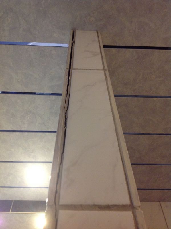

Hallo experts,
Ik heb een scheidingsmuurtje in mijn doucheruimte.
En nu laten een paar tegels los aan de bovenzijde van de muur.
Hoe kan ik dit het beste oplossen ?
Iets tussen spuiten en dan aanklemmen ?
Iemand een idee ?
Zie foto
Duidelijk een oorzaak van vocht in het muurtje.
Waarschijnlijk is het muurtje gemaakt van gibo, hout of gipsplaten.
Enigste oplossing is, tegels er af, kijken wat de ondergrond is, en eventueel ook het muurtje vervangen en zorgen dat daar geen vocht in kan trekken.
En opnieuw betegelen.
Clever
Oei dat is wel heel rigoureus , muurtje niet zelf gemaakt , dus weet niet wat er onder de tegels zit.
Bedankt voor het advies, daar ga ik maar een vakman bij halen.
Clever

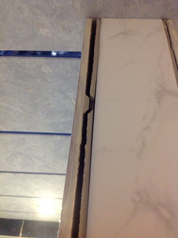

Heb er wat van de voeg uitgehaald, kon ik er beter tussen kijken.
Aan de tegels zit alleen aan de rand nog wat tegel lijm, de rest van de tegel is gewoon schoon en droog.
Is toch gewoon een muur van steen zo te zien,en aan die kant zit wel de tegel lijm op het hele oppervlak.
Nu heb ik even als een klopgeest alle tegels in de hele douche beklopt, zijn nog 3 plekken waar enigszins een hol geluid te horen is, een stuk of 6 tegels in totaal.
Lijkt mij dus niet goed gelijmd ?
Jaar of 10 zit het er ongeveer in.
En om nu de hele douche opnieuw te (laten) tegelen lijkt me geen goed idee,
De hol klinkende tegels zitten nog wel allemaal vast,is niks aan te zien of zo.
Kan het dat de tegels alleen aan de rand zijn geplakt en daardoor hol klinken .
