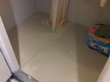

Hallo mede forumleden,
Ik ben hard op zoek naar advies. Mijn badkamer is in feite 1 grote kunststof bak; het is een prefab ruimte (échte jaren 80 bouw), erg praktisch, maar niet erg mooi.
Het meest stoor ik mij aan de vloer, dus deze zou ik graag willen betegelen.
Over de vloer: bestaat uit 1 deel en is nu overal waterdicht. Het douchegedeelte is iets lager dan de rest. De vloer is gedeeltelijk vlak en gedeeltelijk een heel licht reliëf (soort motief met een hoogte van ca. een mm).
Weet iemand hoe ik dit het beste kan aanpakken als ik deze vloer zou willen betegelen?

Plaats eens een foto van die vloer geeft misschien reacties.
Onder die kunststof bak zit daar beton?
ondertussen heb ik even een PB gestuurd.

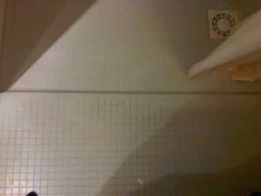

Bijgaand dus 2 fototjes van mijn badkamervloer. Ter info: de vloer is echt keihard en buigt geen mm mee. Het zou zomaar kunnen dat er direct beton onder ligt, maar dit weet ik niet zeker.
Ik heb niet het gevoel dat draagkracht hier een probleem zou kunnen zijn (tenzij we het over 200+ kg / m2 gaan hebben oid).
