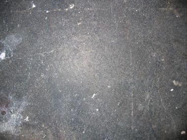

Plaats even een foto van de vloer, dan weten we tenminste waar we het over hebben.
Ik heb nog nooit een terrazzovloer gezien van 1 a 2 mm dik, het zou mij verbazen als dat terrazzo is.

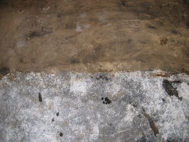

Dat is vermoedelijk een plaklaag voor zeil, als dat zo is dan is het een teerprodukt.
Probeer het er zoveel mogelijk af te steken met een scherp plamuurmes, daarna met een doekje met terpentine de resten verwijderen, zet de deuren open i.v.m. de ventilatie, het is niet erg lekker langdurig in de terpentinelucht te zitten.
Ook met boter gaat het teer er af, insmeren met een borstel, laten intrekken en dan met een heet sopje schoonmaken.
Daarna goed ontvetten.
Ik heb een derde van de vloer gedaan. Om een idee te geven hoe het eruit ziet:
Dit is een foto van de vloer:
En dit is een foto waarop ik een deel heb afgekrabt (met afbijt):
Het wit op de foto is stucwerk, dat heb ik er zo goed mogelijk afgehaald maar resten blijven zitten.
