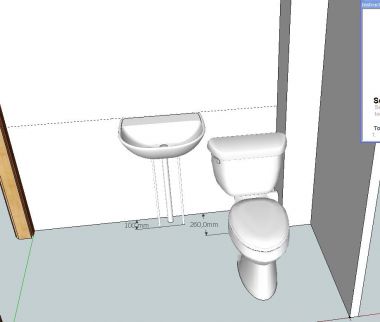

Hierbij wil ik een situatie voorleggen. Ik wil voor een kennis een achterwand opnieuw tegelen. Alleen zitten er onder de wastafel leidingen in het zicht, die te dicht langs de muur lopen om achter te tegelen. Deze komen 10 cm voor de wand uit de vloer en lopen vervolgens tegen de wand omhoog. Inwerken in de muur is geen optie, er zitten t-vertakkingen richting een andere wastafel die aan de andere kant van de muur in de slaapkamer hangt.
Verder stond er een duoblok met achteruitgang, maar deze moet worden vervangen. Ofwel door een nieuw duoblok ofwel door een inbouwreservoir.
Een mogelijkheid zou zijn om de wastafel 10 cm naar voren te halen middels een koof. Daar vervolgens de wastafel weer tegenaan te bevestigen.
Tevens tegen de bestaande rechter koof aan de linkerzijde een inbouwreservoir plaatsen.
Dan heb je 2 koven met verschillende hoogtes, ongeveer 90 voor de wastafelkoof en 120 voor het reservoir. Je krijgt dan dus een verspringing in hoogte en in diepte van de te maken ombouwen, of je zou de hele koof 120 moeten houden.
Ik hoop dat iemand dit eerder aan de hand heeft gehad en een makkelijkere oplossing weet.
Luxe hoeft het niet te worden, netjes wel.
Misschien wordt alles zo een beetje te 'kooferig', vandaar mijn vraag naar jullie visie.
Alvast bedankt.
