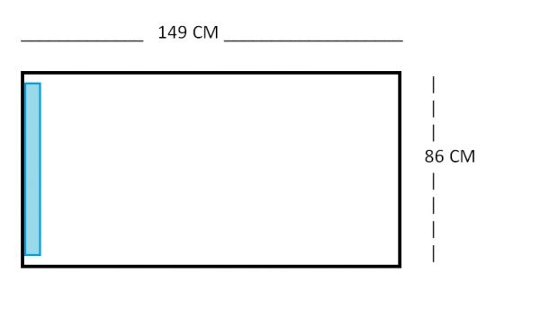

Ik moet mijn douchevloer tegelen. Ik wil dit zelf gaan doen met 2 90x90 tegels.
Ik heb de volgende situatie:
Ik heb een 80 cm douchedrain, achteraf misschien toch een maatje te groot gekozen.
Ik heb nu links en rechts van de drain een strook van 2 a 3 cm breed en 10 cm lang.

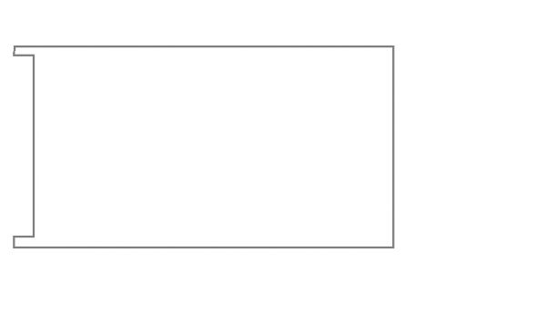

Ik heb een keramische tegel (13mm dik, ongeglazuurd, door en door gekleurd) die ik kan laten watersnijden voor 85 euro. Alleen een tegelsnijder huren kost al 50 euro, dus op zich wel een goede optie.. Ik krijg dan dit:
Is het echter wel verstandig om de tegel uit 1 stuk te maken? Of is dat vragen om ellende en breken op de kleine hoeken? Ik zal er (zelf) waarschijnlijk nooit op staan (maar heb ook 2 kinderen van 2 en 4...)
Ik wil de tegels leggen middels een middelbed tot dikbed methode. Een kam van 10mm gebruiken en zowel de vloer als de tegels insmeren met een goede elastische poedertegellijm.
