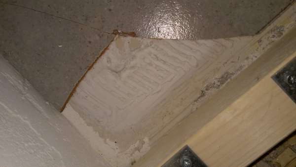

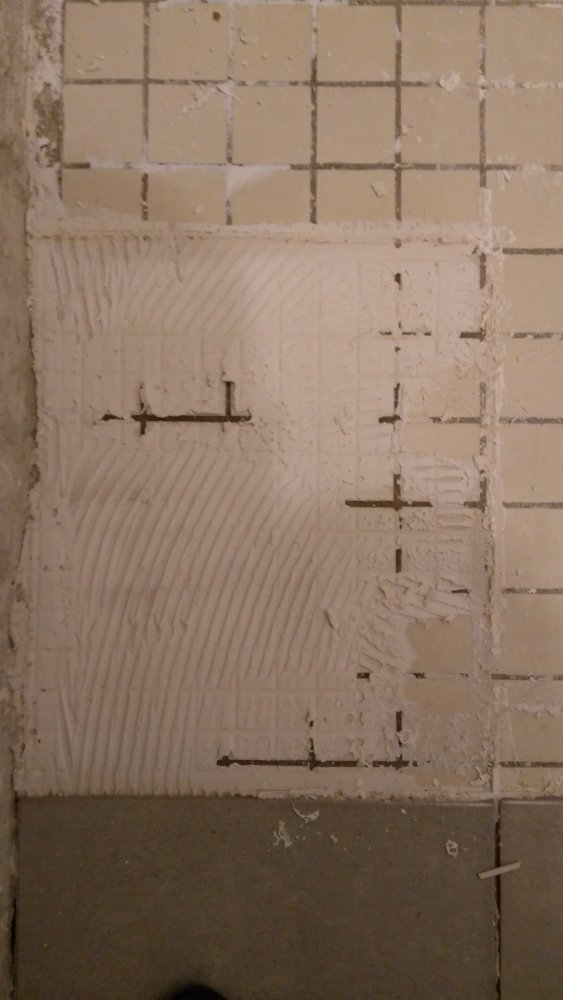

In de WC heb ik nieuwe tegels over de oude tegels gelegd, echter zodra ik er wat gewicht op ging zetten braken er enkele tegels of hoorde ik krakgeluiden.
Vervolgens heb ik de lijm onderzocht, er zat namelijk een beetje speling in de tegel, en wat blijkt, de pasta onder de tegel is gewoon nog nat alsof het er net op is gesmeerd.
Bij de voegen is het wel redelijk hard maar ook niet keihard naar mijn mening (zie foto's).
Volgens de verpakking van de tegelpasta zou het binnen 24 uitgehard zijn, echter was het na meer dan 48 nog niet goed.
Ik heb hiervoor de tegel over tegel-lijm gebruikt van Gamma huismerk (https://www.gamma.nl/assortiment/gamma-pasta-tegellijm-wit-12-kg/p/B265042), echter was deze lijm bijna 3 jaar oud (oude voorraad).
Was dit de oorzaak van het probleem? of zie ik nog iets anders over het hoofd?
Ik heb nu de tegels en lijm verwijderd (ging makkelijk) en wil het opnieuw gaan doen.
