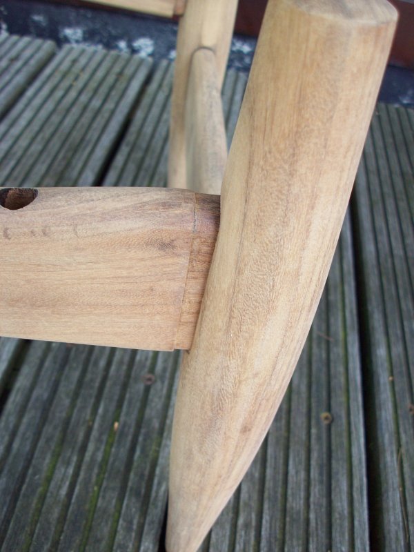

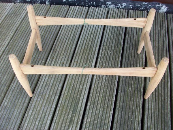

Ik heb een teakhouten krukje uit de jaren '60.
Het frame heb ik kaalgeschuurd omdat er een lelijke donkere beits op gezet was.
De lijmverbindingen hebben losgelaten. Zie foto.
- Welke lijm kan ik het beste gebruiken?
- Hoe voorkom ik dat gemorste lijm op het nog te lakken/oliën hout komt?
- Of moet ik dan eerst lakken/oliën om te voorkomen dat gemorste lijm in het hout dringt?
- Wat is beter of mooier, lakken of oliën?
Komt het krukje, droog lees binnen of vochtig, lees buiten te staan? Binnen gewoon witte D2 lijm, buiten D4 lijm.
De regels afplakken naast de pen, dus op de overgang wel en geen lijm helpt en niet te veel lijm gebruiken.
Mooi of lelijk is voor iedereen anders.
Ik zou het niet afplakken. Misschien komt er wat lijm onder de tape. Als het in het zicht is, kan je het meteen met een (vochtig) doekje verwijderen. Achteraf mechanisch verwijderen kan ook.
Verschil tussen lak en olie is bijvoorbeeld dat olie in het hout trekt en lak er meer op ligt. In onderhoud verschilt het ook. Een behandeling met olie moet soms herhaald worden, maar ziet er wel natuurlijker uit. Bij risico op vocht (bijzettafel) is olie mogelijk minder geschikt. Het is persoonlijk wat je mooi vind.
Bedankt voor de adviezen zover.
Het krukje is alleen voor binnen.
Mijn ervaring is als je gemorste lijm direct met water verwijdert dat het toch voorkomt dat de lak of olie in het hout kan trekken en dus een vlek zichtbaar blijft, of doe ik iets niet goed?
Wordt het teakhout met olie intenser qua nerf en kleuren dan met lak?
Als ik voor olie kies, hoe fijn moet je het hout dan schuren, welke korrel?
Met olie wordt inderdaad de nerf mooier. Met olie zijn (niet goed verwijderde) lijmresten sneller zichtbaar.
Schuren met een korrel >200.
