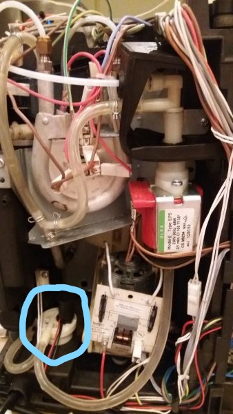

Het volgend probleem geeft mijn koffie apparaat (delonghi esam4500) aan:
te fijn gemalen regelen maalgraad en plaatsen afgiftengroep water en druk op ok.
Nu heb ik vandaag een nieuwe zetgroep er in gezet en 2weken daarvoor een nieuwe brouwkolf + verwarmings element,nou is mijn vraag omdat hij dit signaal blijf melden of ik een nieuwe maler moet aan schaffen.
S.oldeerbout,bedoel je daarmee dat ik een ander flow/water meter moet kopen,nou moet ik er ook bij zeggen dat er ook een druppel ergens lekt,mischien iets van magneet ventiel?maar dat moet ik nog uit zoeken.
Hangt ervan af als er geen water komt dat registreerd de flowmeter dat.
Maar meestal de pomp of het metalen filtertje op de uitneembare zetgroep verstopt.
Het wil inderdaad wel eens gebeuren dat die melding komt met opstarten,als het gebeurt dat ik wel koffie kan zetten dan kan ik maar 1kopje en geef dan daarna die melding.

S.oldeerbout,ik kreeg na 25 koppe koffie toch weer de melding:te fijn gemalen regelen maalgraad en plaatsen afgiftengroep water en druk op ok.
wilde het je effe laten weten.
Zo net nog eens geprobeerd,maar krijg nu geen koffie meer,hij krust wel en de zetgroep doet ook zijn werk, en als die dan koffie moet geven houd het op.
S.oldeerbout,is dat mischien deze pomp,zie foto
Nee zie ik pas dat je hem blauw omcirkeld hebt wat je vermoedelijk later hebt gedaan in het bericht , dat is geen pomp naar de flowmeter. De pomp is de grote rode.
Flowmeter is eigenlijk nooit stuk.
