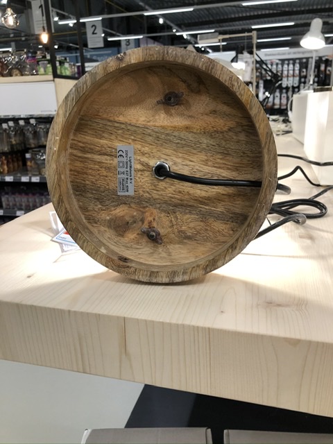

Ik wil deze lamp aan het plafond hangen
Heeft iemand een idee hoe ik deze kan vermaken om hem netjes strak tegen het plafond aan te hangen?
Elektriciteitsdraadjes gaat wel lukken maar hoe krijg ik hem dus netjes tegen het plafond?
Moet de bevestiging onzichtbaar?
Het kan natuurlijk heel simpel. Schroef 2 latjes of blokjes hout aan het plafond die in die holle ruimte vallen, houd de lamp er tegen aan en draai er 2 schroeven in. Dat kan vanaf onderen of in de rand aan de zijkant.
Toch niet helemaal onzichtbaar dan want nu zie je de schroeven. ;)
Maar lijkt mij verder een prima oplossing. Bij heel veel plafondlampen heb je 2 schroefjes in het zicht aan de zijkant.
