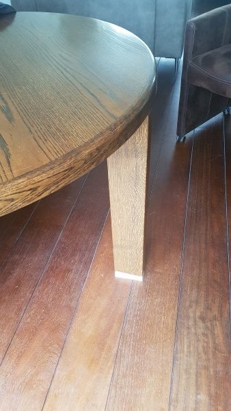

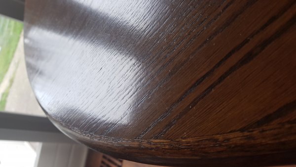

HELP! Deze tafel als opknapper gekocht, maar men raad mij af om zomaar te gaan schuren. Moet ik eerst m eerst behandelen met een of ander goedje? Ik weet niet of het een wax of laklaag is. Heeft iemand een idee wat voor houtsoort het is?
Het lijkt op eiken.
Als er was op zit moet dat er helemaal afgehaald worden met wasverwijderaar, ik denk dat er lak op zit.
Met een beetje wasbenzine op een doekje en licht over de oppervlakte poetsen kunt u zien of er was op zit.
Als er lak op zit als eerste goed ontvetten met st marc, dan schuren met korrel 140, schuur niet te lang want het lijkt mij geen massief eiken en door een fineerlaag bent u zo doorheen.
Na de eerste laklaag met een fijne schuurwol opruwen en dan nog 1 keer lakken.
