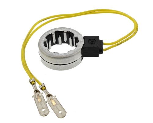

De connectoren die in de tachospoel gaan zijn afgebroken. Zoals op de foto te zien, is dit bij dat zwarte blokje.
Ik heb een stuk plastic verwijderd en ik zie in de spoel draadjes lopen. Kan ik de connector solderen op de draden die ik binnen de behuizing zie? En is dit systeem gesloten of is er een begin en een eind. Dus maak het uit waar ik soldeer.
Alvast bedankt!
Het systeem is een spoel met een begin en een eind.
Je kan niet zomaar inkoppelen op elk willekeurig deel, je met de uiteinden hebben.
Kzou een nieuwe erop doen.
Daar solderen is een zeer tijdelijke oplossing.
De solderen breekt tgv bewegen/trillen.
Het probleem is dat ik voor dit type motor geen vervangende tacho kan vinden. Ik denk dat er niks anders op zit dan deze tacho te repareren op een manier...
