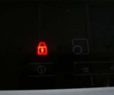

Wie weet wat er aan de hand is met onze Bosch Keramische Kookplaat
Type PKE647E01E
Het symbool gloeid knipperend op boven de hoofdschakelaar.
Normaal licht daar niets op. De plaat doet helemaal niets meer
behalve dat het symbooltje knippert.
Het symbool is in de gebruiksaanwijzing ook niet terug te vinden.
Komt rottig uit nu we willen gaan koken.
Alvast bedankt.
*wgb*
Wij hebben nog steeds geen idee hoe het is aangezet.
Kinderslotje. :mrgreen: Slotje
Waarschijnlijk kinderslot. Staat in de handleiding die je kunt vinden via:

Dat is zoals hierboven vermeld de kinderbeveiliging. Door 5sec de aan/uit-schakelaar te bedienen schakel je deze functie uit en kun je terug koken.
